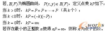

    若,则
    若,则
    若连线的延长线交椭圆曲线于点R关于x轴的对称点,则,即,如图5-2所示。

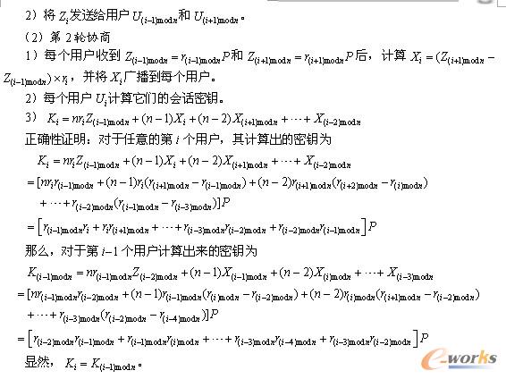

    在无线传感器网络中,节点簇的各节点之间的通信是一种群组通信的方式。为了保证节点簇通信的安全,在一种可认证的群组密钥协商协议基础上,结合椭圆曲线密码系统,使用基于椭圆曲线的固定轮数的群组密钥协商协议构建协商方案。该方案轮数固定,可扩展性强;轮数固定,两轮协商可得出群组密钥,简单高效。群组密钥协商方案如下:
    (1)第1轮协商
