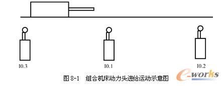

    使用顺序控制设计法设计图8-1所示组合机床动力头的进给运动示意图。图中,动力头初始位置停在左边,由限位开关I0.3指示,按下启动按钮I0.0,动力头向右快进(Q0.0和Q0.1控制),到达限位开关I0.1后,转入工作进给(Q0.1控制),到达限位开关I0.2后,快速返回(Q0.2控制)至初始位置(I0.3)停下。再按一次启动按钮,动作过程重复。

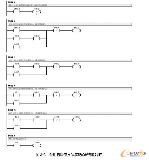

    对于图8-2所示的单序列顺序功能图,可以采用三种编程方法实现。其中,采用启保停方法实现的梯形图程序如图8-3所示。
    图8-3所示的梯形图是根据转换条件实现的步序标志的转换。由图8-2可知,M0.0变为活动步的条件是上电运行的第一个扫描周期(即SM0.1)或者M0.3为活动步且转换条件I0.3满足,故M0.0的启动条件为两个,即SM0.1和M0.3+I0.3;由于这两个信号是瞬时起作用,需要M0.0来自锁;当M0.0为活动步而转换条件I0.0满足时,M0.1变为为活动步而M0.0变为不活动步,故M0.0的停止条件为M0.1=1。故采用启保停电路即可实现顺序功能图中M0.0的控制,如图8-3所示的“网络2”。

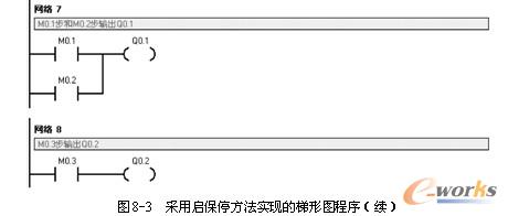

    同理可以写出M0.1~M0.3的控制梯形图,如图8-3所示的“网络3”~“网络5”。图8-3中“网络6”实现了步M0.1输出Q0.0;M0.3步输出Q0.2,梯形图如图8-3中“网络8”所示;M0.1步和M0.2步都输出动作Q0.1,故梯形图如图8-3中“网络7”所示。
    通过图8-3所示梯形图可以看出:整个程序分为两大部分,转换条件控制步序标志部分和步序标志实现输出部分。此种编程思路的程序结构非常清晰,为以后的调试和维护提供了极大的方便。

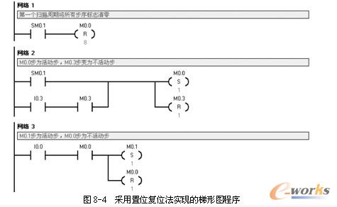

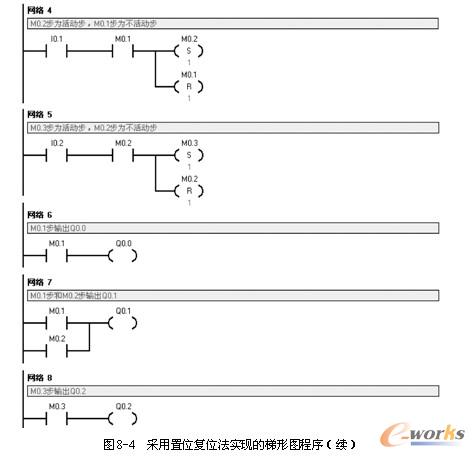

    对于图8-2所示的单序列顺序功能图,还可以采用置位复位法编写梯形图程序,如图8-4所示。图8-4所示“网络1”的作用是初始化所有将要用到的步序标志,一个实际工程中的程序初始化是非常重要的。
    由图8-2可知,上电运行或者M0.3步为活动步且满足转换条件I0.3时都将是M0.0步变为活动步,且将M0.3步变为不活动步,采用置位复位法编写的梯形图程序如图8-4中“网络2”所示。同样,M0.0步为活动步且转换条件I0.0满足时,M0.1步变为活动步而M0.0步变为不活动步,如图8-4中“网络3”所示。

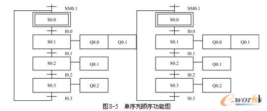

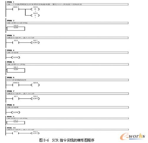

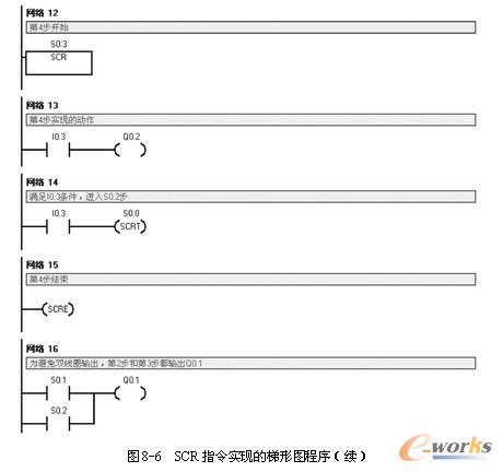

    采用顺序控制继电器作为步序标志写出图8-2所示的单序列顺序功能图,如图8-5所示,SCR指令实现的梯形图程序如图8-6所示。
