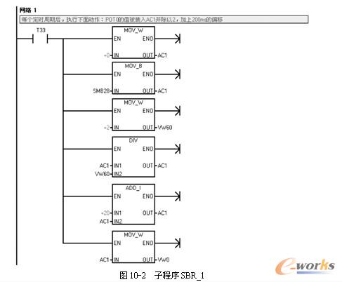

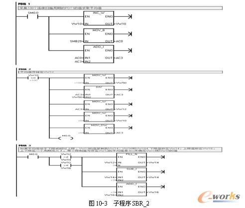

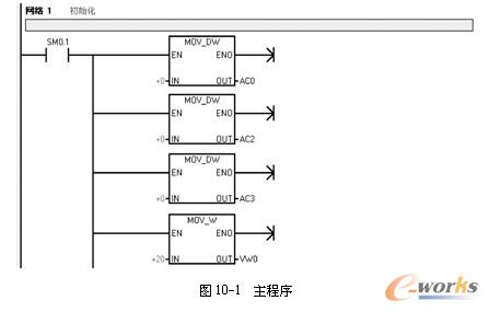

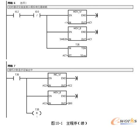

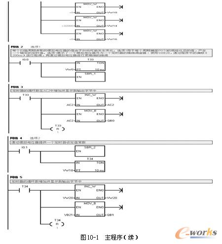

    主程序包含初始化程序和三个选项程序,程序清单及注释分别如图10-1~图10-3所示。
    其中各选项程序作用如下:
    选项1:POT0的值经规格化和偏移后作为定时器定时设定值,从200ms到1.48s;
    选项2:POT1的值经滤波后作为一个定时器定时值,从0到大约2.55s;
    选项3:POT0的值直接作为一个定时器的设定值。
    由于来自模拟电位器的值每个扫描周期都有可能发生变化,选项1或选项2的方法能够提供一个稳定的定时值。选项1的值会变化1到2,但此值每个定时周期只装载一次。选项2的值每个扫描周期装载,但非常稳定。选项3的值每个扫描周期都可能变化。
