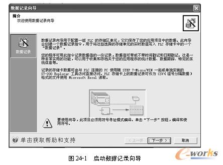

    要实现本项目要求,第一步:要利用STEP 7 Micro/Win软件的数据记录向导创建数据归档。启动STEP 7 Micro/Win软件,在指令树中,单击“向导→数据记录”,打开数据记录向导,如图24-1所示。

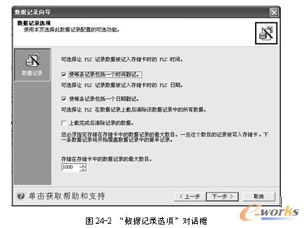

    单击图24-1中的“下一步”按钮,进入“数据记录选项”对话框,如图24-2所示,在此可以开启数据归档记录的时间戳记,开启数据归档记录的日期戳记,指定是否在上载归档数据之后将其删除,指定需要的记录个数。

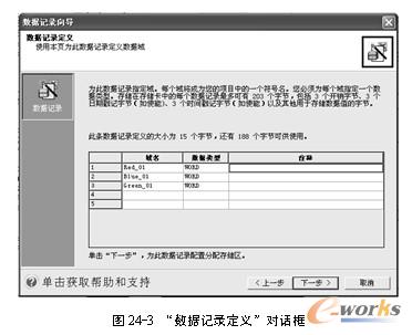

    单击图24-2中的“下一步”按钮,进入“数据记录定义”对话框,如图24-3所示,在此可以输入一个符号域名(数据归档记录最大为204个字节),指定每个字段的具体数据类型(从BOOL到REAL,但不支持ASCII 和字符串),根据需要添加注释等。

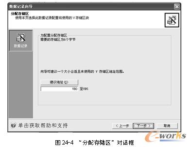

    单击图24-3中的“下一步”按钮,进入“分配存储区”对话框,如图24-4所示,使用“建议地址”即可。与前面向导操作类似,使用默认名称,完成配置。

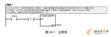

    完成数据记录的配置后,生成了相应的子程序,第二步:编写用户程序,程序清单及注释如图24-5所示。

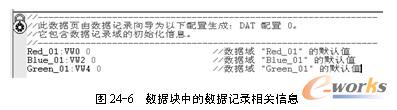

    在数据块中选择向导下的“DATx_DATA”标志可找到数据所在的V存储器位置,如图24-6所示,它们将被写入到数据归档记录中。每个具体的数据归档记录都将找到对应的数据标签。

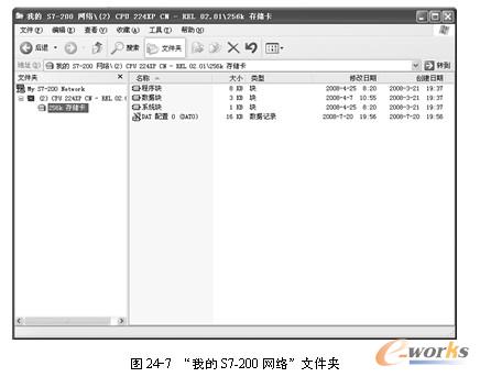

    启动S7-200 Explorer,有个名为“我的S7-200网络”的子文件夹,如果带有存储卡的S7-200与计算机正确连接,则将显示在该文件夹下。双击存储卡,即可看到存放在其上的文件和项目,包括S7-200程序、配方文件、定义的数据归档记录(含存档数据)和其他文件等,如图24-7所示。

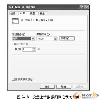

    若要自动读取数据记录文件,则需要一个特殊的工具用于在指定的时间内自动读取数据归档记录。
    首先右键单击图24-7中要读取的数据归档记录,如“DAT配置0”,为其创建一个快捷方式放到桌面上,接着在控制面板中打开“任务计划”,复制数据归档记录的快捷方式到“任务计划”文件夹下,双击“任务计划”中的数据归档记录的快捷方式并指定上传数据归档记录的时间,如图24-8所示。
    如果在“任务计划”中激活自动读取,可在下面的子文件夹中找到数据归档记录:C:\Program Files\Siemens\MicroSystems\Data Logs,包括文件名、IP地址(或PLC站地址)、数据归档记录、时间和日期戳记,如图24-9所示。
