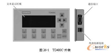

    TD400C为S7-200 PLC专用的新一代文本显示器,能够支持所有TD200的功能,如图26-1所示。TD400C具有极高的性价比,随机附赠通信电缆(2.5m),无需单独购买通信和电源电缆(TD的电源可以通过通信电缆从S7-200 PLC通信口取得)。TD400C无需HMI专用组态软件,使用STEP 7 Micro/Win V4.0 SP4以上版本中文界面的TD向导组态即可。
    TD400C根据用户选择的字体和字符显示2行或4行文本。显示屏4行显示时,每行可显示12个小的中文字符,总共可显示48个字符;或者每行显示24个小的ASCII字符,总共可显示96个字符。 显示屏也可2行显示,每行可显示8个大的中文字符,总共可显示16个字符;或者每行显示16个大的ASCII字符,总共可显示32个字符。
    TD400C可以创建最多包含15个按键的自定义键盘,这些按键可以放到任何背景图片上,并且 可具有不同的颜色、功能或字体。
    TD400C可以显示报警,允许调整指定的程序变量,允许强制(或取消强制)输入输出点,允 许为具有实时时钟的CPU设置时间和日期,查看层级用户菜单及屏幕以便与应用程序或过程进行 交互,查看CPU状态等;用于和S7-200进行交互的其他功能可以改变S7-200的操作模式(运行或 停止),可以将S7-200中的用户程序加载到内存盒中,可以对存储在S7-200存储区中的数据进行 访问和编辑。
    TD400C可以使用两种方式连接电源:如果TD400C与S7-200之间的距离小于2.5m,可以通过 TD/CPU电缆,从S7-200 CPU进行供电;如果超过2.5m,则应使用外部电源(DC 24V、120 mA 的电源)供电并使用PROFIBUS组件连接网络。

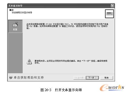

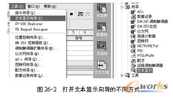

    启动STEP 7-Micro/Win,选择“工具→文本显示向导”菜单命令,或者展开“指令树→向导”,双击“文本显示”命令,如图26-2所示,打开文本显示向导,如图26-3所示。

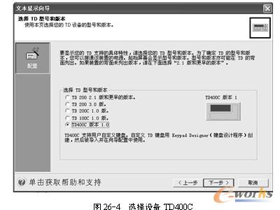

    单击“下一步”按钮,选择设备TD400C,如图26-4所示。

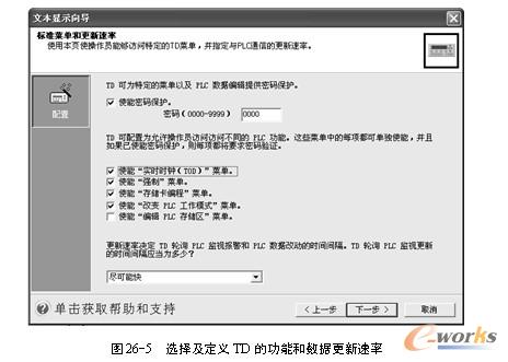

    单击“下一步”按钮,选择及定义TD的功能和数据更新速率,如图26-5所示。
    图26-5中,可以使能密码保护功能,设置的密码为4个数字,不能设为字符。此密码用来防止未经许可的对TD400C系统菜单的操作,以免随意改变地址、通信速率等设置。
    可以使能TD400C上对PLC中时间的设置功能。
    可以使能TD400C上对 PLC中I/O点强制功能。
    可以使能“存储卡编程”菜单,此功能将PLC中的程序复制到外插在PLC上的存储卡中。
    允许改变PLC模式,使能此功能后,可以利用TD400C启动或停止PLC。
    可以使能编辑PLC存储区功能,使能此功能后,可以利用TD 400C修改PLC的V存储区的数据。
    选择TD 400C轮循PLC的数据及报警的更新时间。

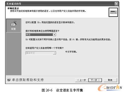

    单击图26-5中“下一步”按钮,设定语言及字符集,如图26-6所示。
    图26-6中设定TD400C本身的系统菜单等界面显示语言,设置用户菜单、报警消息的语言字符集。如果想显示汉语消息,必须在这里设置汉字字符集(默认设置)。

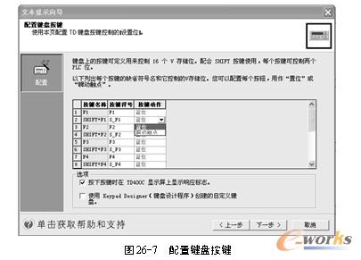

    单击图26-6中的“下一步”按钮,配置键盘按键,如图26-7所示。
    加上〈Shift〉组合键功能,TD400C上可提供16个系统功能键直接控制PLC中的数据位。每一个键都可以设置成置位或瞬动触点功能。置位表示按下TD400C上的按键时,该TD400C会将S7-200中的该位置位。该位将保持当前值,直到S7-200中的用户程序复位该位;瞬动触点表示按下TD400C上的按键时,该TD400C会将S7-200中的该位置位,释放该TD400C按键时,该TD400C会将S7-200中的该位清零。

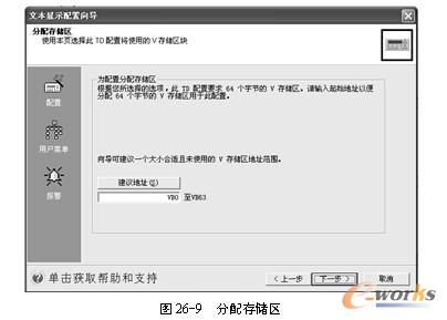

    单击图26-7中的“下一步”按钮,分配存储区,如图26-9所示。
    注意:分配的存储区的首字节地址必须要在TD400C的菜单“参数块地址”中设置,并保持一致。此例需要将TD400C的“参数块地址”设置为0。

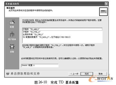

    单击图26-9中的“下一步”按钮,完成TD基本配置,如图26-10所示。
    完成了TD400C的基本组态后,接下来需要定义用户菜单和屏幕。

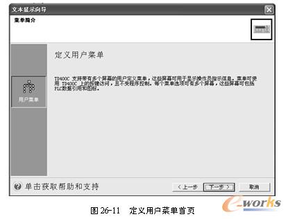

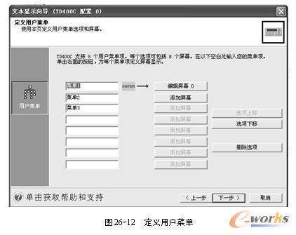

    在指令树中,展开“向导→文本向导→TD400C配置”,双击“用户菜单”,开始定义“用户菜单”,如图26-11所示。

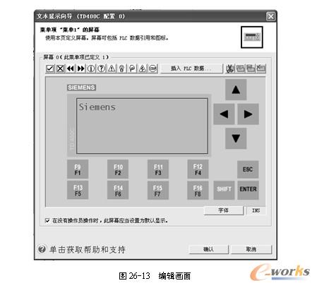

    单击图26-11的“下一步”按钮,进入用户菜单定义画面,如图26-12所示。在此可以定义要使用的菜单及菜单名称,点击“添加屏幕”按钮可以添加新的信息显示画面并进入各画面进行信息编辑及数据嵌入,如图26-13所示。

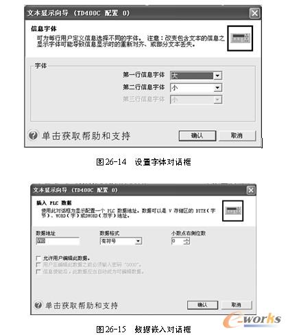

    单击图26-13右下角的“字体”按钮,出现图26-14所示的设置字体对话框,根据需要进行设置即可。
    单击图26-13中的“插入PLC数据…”按钮,出现图26-15所示的数据嵌入对话框,进行相应的设置即可。
    图26-15中,可以指定PLC数据单元地址,并定义TD嵌入数据的类型,如:VB(数字字符串、字符串)、VW(有符号数、无符号数)、VD(有符号数、无符号数、实数即浮点数);同时也可以指定显示几位小数,即便是实数,如果指定显示小数位数为“0”也无法显示小数部分。对于整数,如果指定小数位数,在显示时看起来就是小数,而PLC内部当作整数来处理,相当于输入数据的若干个10倍数。这实际上是定点数。显示值或翻译的数值将舍入到指定的小数位数。要想运行时可以修改数据,需要使能数据编辑功能,即勾选“运行用户编辑此数据”。

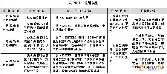

    使用“文本显示向导”,可确定报警操作员所需的交互类型。每个报警均为四种可能的报警确认和编辑类型之一,如表26-1所示。

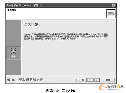

    在指令树中,展开“向导→文本向导→TD400C配置”,双击“报警”,如图26-16所示。

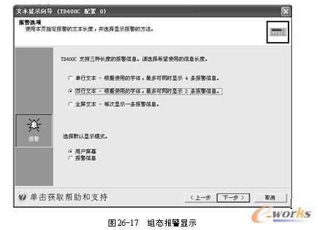

    在图26-16中单击“下一步”按钮,进行组态报警显示,如图26-17所示。可以像定义“用户菜单”那样,定义报警的文本长度。可选择TD400C支持的不同长度的报警信息。
    图26-17中,选择TD400C的默认显示模式,也是TD400C上电后开始工作时进入的显示模式。选择“用户屏幕”即用户菜单模式优先,而报警信息指报警显示信息优先。
    如果TD400C的配置中既有菜单,又有报警,也可以使用TD400C的系统菜单,在默认显示模式和次要显示模式之间切换。在默认的菜单显示模式下,如果有报警信息需要显示,在菜单画面上会出现提示符号,而不会直接显示相关的报警信息;在默认的报警显示模式下,报警信息得到优先显示。因此如果由用户程序控制其显示的消息对于工艺操作很重要的话,建议把报警信息模式设置为默认。

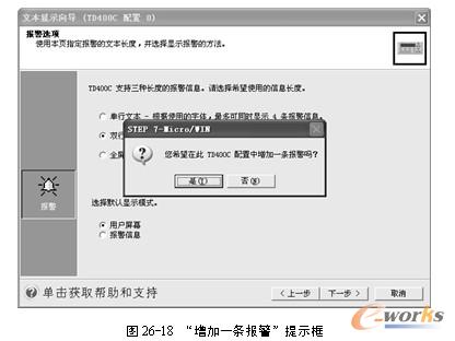

    单击图26-17中的“下一步”按钮,系统弹出“增加一条报警”提示框,如图26-28所示。

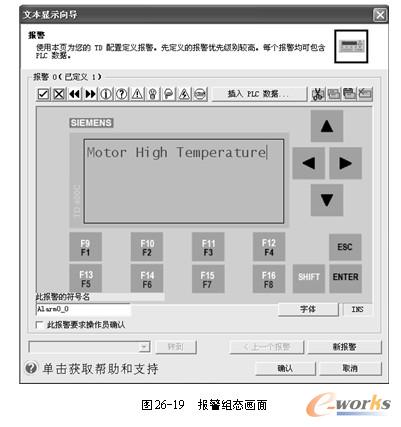

    单击“是(Y)”按钮进入报警画面,如图26-19所示。可以勾选左下角“此报警需要操作员确认”选项来使能报警的确认功能。如果需要增加新的报警条目,单击右下角的“新报警”按钮。

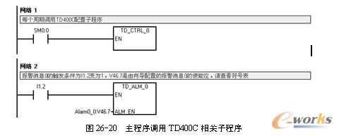

    完成前面的组态以后,项目中将生成相应的子程序和中断程序,用户将无法看到详细的程序清单,但也只需要在主程序或其他自定义子程序中调用向导生成的有关TD400C的子程序即可,如图26-20所示。

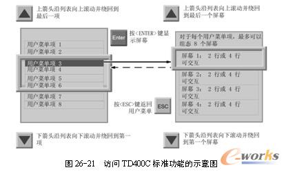

    除了组态的屏幕和报警,TD400C还提供了一些标准功能,可以从主菜单(系统级菜单)和用户菜单(用户定义的菜单)访问这些功能,如图26-21所示。
    默认显示模式下,可以使用〈ESC〉键访问菜单层级;然后按〈ENTER〉键来选择菜单项,以访问其他菜单或功能。

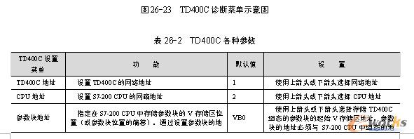

    TD400C提供的某些预先组态的任务有助于设置TD400C或对 S7-200 CPU进行故障排除。图26-23显示了“诊断菜单”的结构。

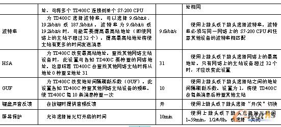

    1)TD400C设置。使用图26-23所示“TD400C设置”菜单为TD400C组态各种参数,例如网络地址、参数块地址(存储在S7-200 CPU的V存储区中)、波特率和其他通信参数等,如表26-2所示。
