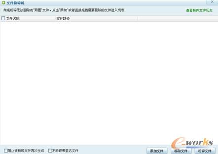

    在360安全卫士的功能大全中,有一项“文件粉碎机”,如图3-20所示,可以利用它来粉碎一些比较顽固的或者不希望再恢复的文件。
 文件粉碎机可粉碎文件并防止文件再生
图3-20  文件粉碎机可粉碎文件并防止文件再生
    打开文件粉碎机,直接将需要粉碎的文件拖入其中,选择“阻止被粉碎文件再次生成”,然后单击“粉碎文件”按钮即可。
