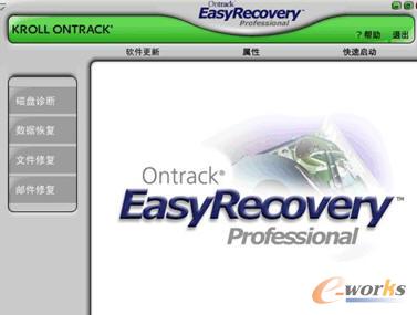

    图3-24为EasyRecovery数据恢复软件主界面。EasyRecovery提供了磁盘诊断、数据恢复、文件修复和邮件修复等功能。在这里用到的是EasyRecovery的数据恢复功能。
图3-24 EasyRecovery数据恢复软件主界面

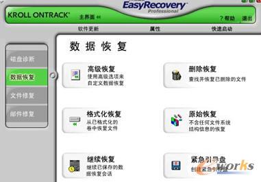

    如图3-25所示,在EasyRecovery的数据恢复方面,它提供了删除恢复、格式化恢复和原始恢复等功能。删除恢复就是专门针对被误删了的文件的恢复;格式化恢复是针对被格式化的磁盘分区里面的文件的恢复;原始恢复则是针对严重受损的文件分区进行的文件恢复。因此根据实际情况,用户可以分别采取不同的恢复方式。
  EasyRecovery数据恢复软件数据恢复界面
图3-25 EasyRecovery数据恢复软件数据恢复界面

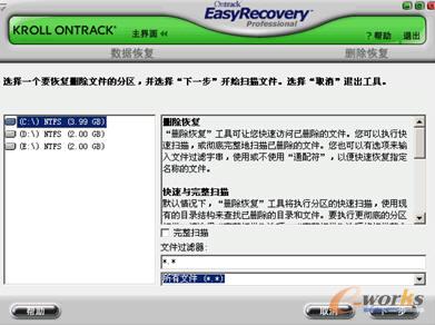

    如果是因为失误删除了一个文件,那么可以使用图3-25中的“删除恢复”功能。单击“删除恢复”按钮之后,将出现如图3-26所示的恢复流程第一步。
删除恢复
图3-26删除恢复
    在图3-26所示界面的左边选中某个待恢复的磁盘分区(即文件是在这个磁盘分区上被删除的),然后还可以选中右边的“完整扫描”和特定的文件类型(如果知道这个被误删除的文件类型的话)进行扫描过滤,如图3-27所示。
 删除恢复文件类型选择
图3-27删除恢复文件类型选择
