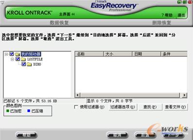

    扫描结束之后,EasyRecovery会将可以恢复的被删除文件列出一个列表,如图3-29所示。选择其中需要恢复的文件或文件夹,然后单击“下一步”按钮。
 选择需要恢复的删除文件
图3-29选择需要恢复的删除文件

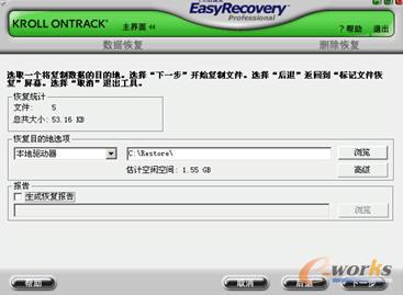

    如图3-30所示,点击“浏览”按钮,选择一个将删除文件恢复备份的位置,然后单击“下一步”按钮,即可将被删除的文件恢复。
 保存已恢复的删除文
图3-30保存已恢复的删除文件

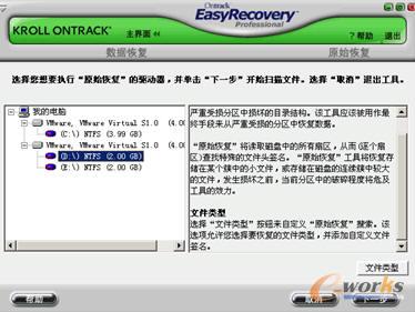

    接下来介绍原始恢复的流程。原始恢复将读取磁盘中的所有扇区,然后逐个扇区查找特殊的文件头签名,以恢复存储在某个簇中的小文件或存储在磁盘的连续簇中较大的文件,因此分区中文件的破碎程度将直接影响到恢复的效果。
    单击图3-25所示界面中的“原始恢复”按钮,进入图3-31所示的原始数据恢复流程。在图示界面左侧选择需要恢复的分区,在右侧通过“文件类型”设置希望恢复的文件类型,如果不设置,将恢复所有的文件。
 原始恢复
图3-31原始恢复

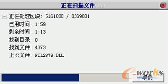

    设置完之后,单击“下一步”按钮。程序将会扫描并分析整个原始分区的数据,如图3-32所示。
 原始恢复文件扫描
图3-32原始恢复文件扫描
