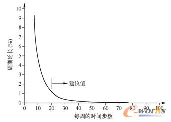

    图14-3表示了Δt值对单自由度弹簧-质量系统周期延长量的影响。可以看到,当取每周20或更多个时间点时,引起的周期延长将小于百分之一。
积分时间步长对周期延长的影响
图14-3  积分时间步长对周期延长的影响

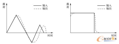

    2)解算所加载荷-时间关系曲线时,时间步长应当小到足以“跟随”载荷函数。
    响应总是倾向滞后于所施加的载荷,特别是对于阶跃载荷,如图14-4所示。在发生阶跃的时间点附近要求采用较小的Δt(也许小到和1/(180f )接近),以紧紧跟随载荷的阶跃变化。
瞬态输入/瞬态响应曲线
图14-4  瞬态输入/瞬态响应曲线
