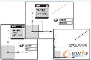

    要绘制直线,则在菜单栏中选择“插入”|“曲线”|“直线”命令,或者在“草图工具”工具栏中单击“直线”按钮1,系统弹出如图2-17所示的“直线”对话框,从中选择所需的输入模式。可供选择的输入模式有“坐标模式”1和“参数模式”1
    请看绘制直线的一个简单例子:在“草图工具”工具栏中单击“直线”按钮,默认接受“直线”对话框中的输入模式为“坐标模式”,在指定平面的绘图区域输入XC值为100,YC值为80,此时系统自动切换到“参数模式”,分别输入长度值为50和角度值为215,如图2-18所示,确认输入后便完成该条直线的绘制。
图2-17  “直线”对话框
5
图2-18  绘制直线示例

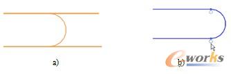

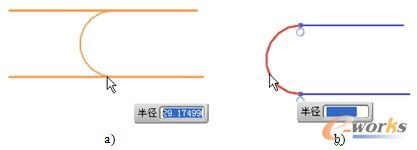

    在两条平行直线之间同样可以创建圆角,例如,在创建圆角时设置圆角方法为“修剪”,接着选择两条平行直线,如图2-31a所示,然后在所需的位置处单击以放置圆角,如图2-31b所示。
图2-31  在两条平行直线之间创建圆角
a) 选择两条平行直线  b) 放置圆角
    如果在放置圆角之前,在“创建圆角”对话框的“选项”选项组中单击“创建备选圆角”按钮 ,则可获得另一种可能的圆角效果,如图2-32a所示,然后在所需位置处单击以放置圆角,如图2-32b所示。
图2-32  在两条平行直线之间创建圆角
a) 切换备选圆角  b) 放置圆角

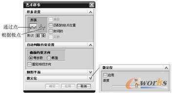

    要绘制艺术样条,则在菜单栏中选择“插入”|“曲线”|“艺术样条”命令,或者在“草图工具”工具栏中单击“艺术样条”按钮1,系统弹出如图2-41所示的“艺术样条”对话框。使用该对话框,可通过拖放定义点或极点并在定义点处指定斜率或曲率约束来动态创建和编辑样条曲线。
图2-41 “艺术样条”对话框

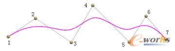

    在“艺术样条”对话框的“样条设置”选项组中单击“通过点”按钮1,则通过依次指定一系列点绘制样条曲线,其典型示例如图2-42所示。
图2-42  通过点创建样条曲线
    在“艺术样条”对话框的“样条设置”选项组中单击“根据极点”按钮1,则根据极点创建样条曲线,示例如图2-43所示。
图2-43  根据极点创建样条曲线
    如果在“艺术样条”对话框的“样条设置”选项组中勾选“封闭的”复选框,那么完成创建的样条是首尾闭合的,示例如图2-44所示。
    执行“艺术样条”命令的时候,可以在当前绘制的样条上添加中间控制点,其方法是将鼠标指针移动到样条的合适位置处单击,如图2-45所示。在创建艺术样条时,还可以使用鼠标拖动控制点的方式来调整样条曲线的形状。

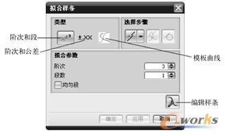

    可以通过与指定的数据点拟合来创建样条。要创建拟合样条,则在菜单栏中选择“插入”|“曲线”|“拟合样条”命令,或者在“草图工具”工具栏中单击“拟合样条”按钮1,打开如图2-46所示的“拟合样条”对话框,从中设置拟合样条的类型和拟合参数,并在提示下进行选择步骤操作,最后单击“确定”按钮。
图2-46 “拟合样条”对话框
