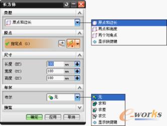

长方体特征是基本体素中较为常见的一个,如图4-3所示。要创建长方体模型,则在“特征”工具栏中单击“长方体”按钮,或者在菜单栏中选择“插入”|“设计特征”|“长方体”命令,系统弹出如图4-4所示的“长方体”对话框。在“类型”下拉列表框中提供了长方体特征的创建类型,包括“原点和边长”、“两点和高度”和“两个对角点”。在“布尔”选项组中可根据设计要求设置“布尔”选项,如“无”、“求和”、“求差”和“求交”。
1.原点和边长
“原点和边长”为初始默认的创建类型。选择此创建类型时,需要指定原点位置(放置基准),并在“尺寸”选项组中分别输入长度、宽度和高度参数值。
图4-3 长方体
图4-4 “长方体”对话框
1.原点和边长
