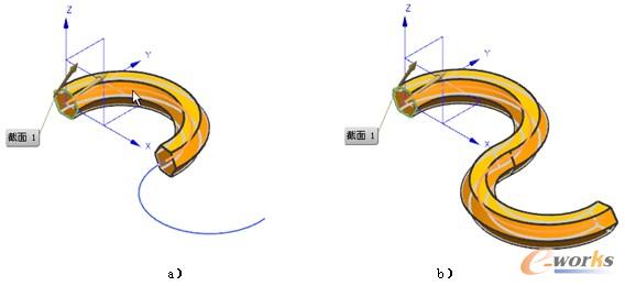

使用“插入”|“扫掠”级联菜单中的“扫掠”命令,可以通过沿着一个或多个引导线扫掠截面来创建特征,在创建过程中可使用各种方法控制沿着引导线的形状,创建简单扫描特征的示例如图4-15所示。

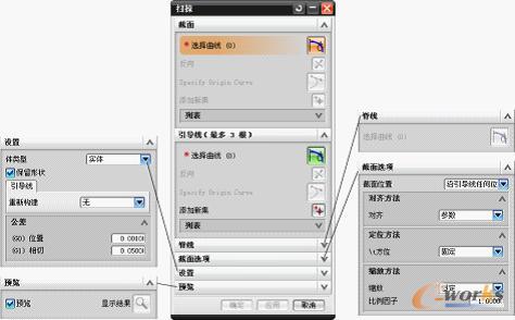

要创建扫描特征,可在菜单栏中选择“插入”|“扫掠”|“扫掠”命令,系统弹出如图4-16所示的“扫掠”对话框。创建此类扫掠特征需要选择曲线定义截面,指定引导线(最多3条),设置截面选项(包括截面位置选项、对齐方法选项、定位方法选项和缩放方法选项)等。倘若根据设计要求,可选择合适的曲线定义脊线。另外,要注意“截面选项”选项组中的“截面位置”下拉列表框,在该框中可以选择“沿引导线任何位置”或“引导线末端”来定义截面位置。
图4-15 创建扫描特征
图4-16 “扫掠”对话框

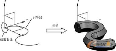

下面以如图4-20所示的典型示例介绍沿引导线扫掠来创建实体的操作方法及步骤。
图4-20 沿引导线扫掠创建实体

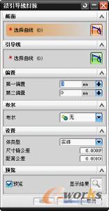

(2)在菜单栏中选择“插入”|“扫掠”|“沿引导线扫掠”命令,打开如图4-21所示的“沿引导线扫掠”对话框。

图4-21 “沿引导线扫掠”对话框

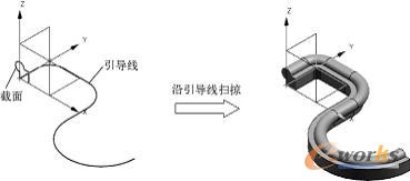

使用“插入”|“扫掠”级联菜单中的“变化的扫掠”命令,可通过沿路径扫掠横截面来创建特征体,此时横截面形状沿路径改变。如图4-25所示的实体模型就可以通过“变化的扫掠”命令来创建。
图4-25 变化的扫掠
