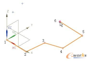

    (3)利用出现的“点”对话框,依次选择如图6-16所示的6个点,单击“确定”按钮,然后在“指定点”对话框中单击“是”按钮。

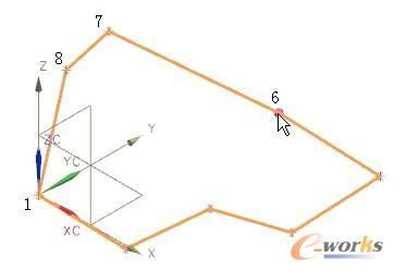

    (4)利用“点”对话框,依次选择点1、点8、点7和点6,如图6-17所示,在“点”对话框中单击“确定”按钮,然后在“指定点”对话框中单击“是”按钮。

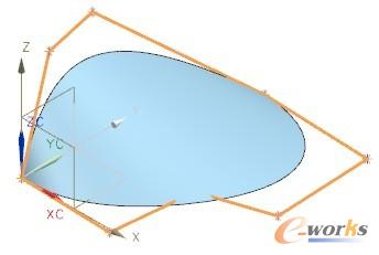

    (5)在出现的如图6-18所示的“从极点”对话框中单击“所有指定的点”按钮,创建的曲面如图6-19所示。

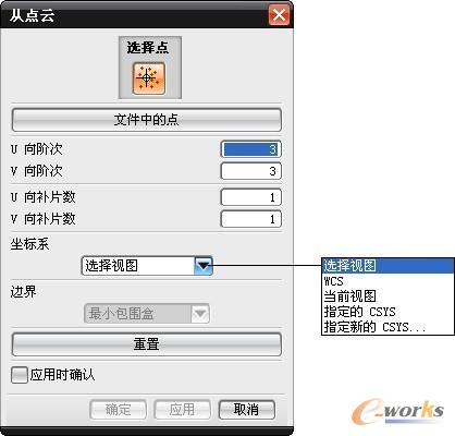

    在“曲面”工具栏中单击“从点云”按钮 ,或者在菜单栏中选择“插入”|“曲面”|“从点云”命令,打开如图6-20所示的“从点云”对话框。下面简单地介绍该对话框的各组成元素的功能含义。
图6-20  “从点云”对话框
  • “选择点”:在“选择点”选项组中选中“点云”按钮 ,此时用户可以在模型窗口(绘图区域)选择构建曲面的点群。
  • “文件中的点”:单击此按钮,读取来自文件中的点来构建曲面。
  • “U向阶次”:设置曲面行方向(U向)的阶次。
  • “V向阶次”:设置曲面列方向(V向)的阶次。
  • “U向补片数”:设置曲面行方向(U向)的补片数。
  • “V向补片数”:设置曲面列方向(V向)的补片数。
  • “坐标系”下拉列表框:在该下拉列表框中可供选择的选项有“选择视图”、“WCS”、“当前视图”、“指定的CSYS”和“指定新的CSYS…”。当选择“选择视图”选项时,由所选视图定义曲面的U方向和V方向向量;当选择“WCS”选项时,系统将工作坐标系作为创建曲面的坐标系;当选择“当前视图”选项时,系统把当前视图作为曲面的U方向和V方向向量;当选择“指定的CSYS”选项时,由指定的CSYS作为创建曲面的坐标系;当选择“指定新的CSYS…”选项时,由用户指定新的CSYS作为创建曲面的坐标系。
  • “边界”下拉列表框:该下拉列表框用来设置选择点的边界。
  • “重置”按钮:单击此按钮,将取消当前所有的曲面参数设置,以重新设置曲面参数。
  • “应用时确认”复选框:该复选框设置是否要应用时确认。

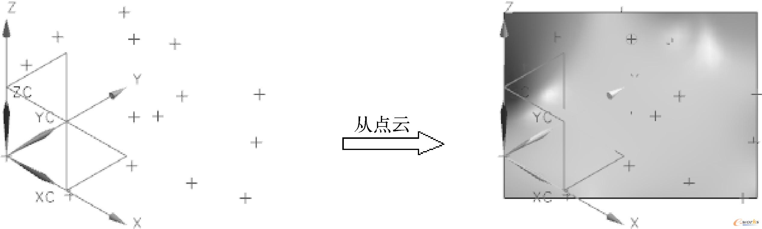

    采用“从点云”方法创建曲面的典型示例如图6-23所示。
图6-23  从点云创建曲面

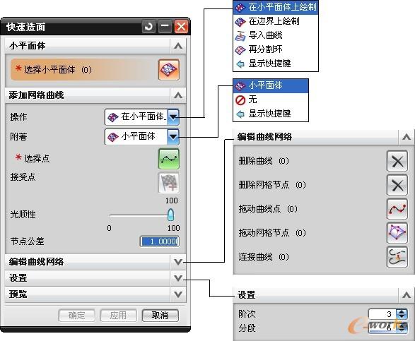

    使用“插入”|“曲面”|“快速造面”命令,可以从小平面体创建曲面模型。选择“快速造面”命令后,系统弹出如图6-24所示的“快速造面”对话框,接着选择可用的小平面体,并添加网格曲线、编辑曲线网格和设置阶次和分段等。
图6-24 “快速造面”对话框
