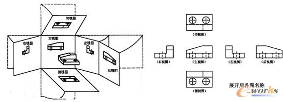

    3.2.3 基本视图的形成
    用正六面体的六个面作为基本投影面,按照前面所讲的正投影法展开各投影面,展开后各个视图的名称,如图3-6所示。
6
图3-6各投影面的展开方法
7
8
图3-7六个基本视图的方位对应关系

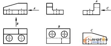

    3.2.4 向视图
    向视图是可自由配置的视图,是基本视图的另一种表达方式,以表达零件某个方向的外形。在向视图上方应标注视图名称“×”(“×”为大写拉丁字母,并按A、B、C…顺次使用,下同),并在相应的视图附近用箭头指明投射方向,并注上同样的字母,向视图的名称与配置如图3-8所示。
9
图3-8向视图的名称与配置

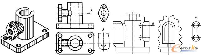

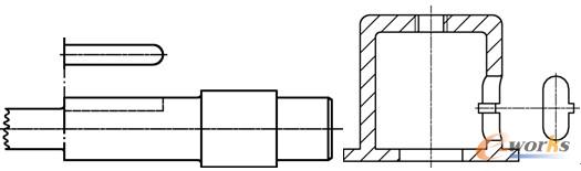

    3.2.5 局部视图
    将零件的某一部分向基本投影面投射所得到的视图称为局部视图。
    在机械图样中,局部视图可按以下三种形式配置,并进行必要的标注。
    1)按基本视图的配置形式配置。当与相应的另一视图之间没有其他图形隔开时,则不必标注,局部视图及斜视图的表示法如图3-9所示。
    2)按向视图的配置形式配置和标注,如图3-10所示的局部视图B。
10
图3-9局部视图及斜视图的表示法图3-10局部视图的配置及标注
    3)按第三角画法配置在视图上所需表示的局部结构的附近,并用细点画线将两者相连。如图3-11和图3-12所示。
11
图3-11按第三角画法配置的局部视图(一)图3-12按第三角画法配置的局部视图(二)
    用带字母的箭头指明要表达的部位和投射方向,并注明视图名称。局部视图的范围用波浪线表示;当表示的局部结构是完整的且外轮廓封闭时,波浪线可省略。局部视图可按基本视图的配置形式配置,也可按向视图的配置形式配置。
12

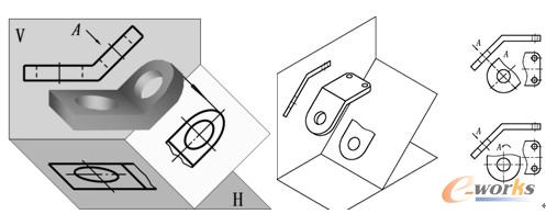

    3.2.6 斜视图
    将零件向不平行于基本投影面的平面投射所得到的视图称为斜视图。
    斜视图主要用来表达物体上倾斜部分的实形,其余部分不必全部画出,可用波浪线或双折线断开。
    斜视图需要标注名称和投射方向,如图3-13所示。斜视图一般按照正常投影关系配置,用带大写字母的箭头表示投射方向,并在对应的斜视图上方标明相同的字母。必要时,斜视图也可以配置在其他适当位置,并允许将图形摆正,并在图的上方画出旋转符号,如图3-14所示。
13
图3-13斜视图效果图3-14斜视图投影图
    当物体的表面与投影面成倾斜位置时,其投影不反映实形,这时应增设一个与倾斜表面平行的辅助投影面,再将倾斜部分向辅助投影面投射。
