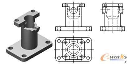

    视图主要用来表达机件的外部结构和形状,如果零件的内部形状结构比较复杂,视图上会出现较多的细虚线、实线交叉重叠,既不方便看图,也不便于图上尺寸的标注,图3-15所示是机件的立体图和三视图。为了能够清晰地表达零件的内部结构,可采用剖视的方法画图。
15
图3-15机件的立体图和三视图

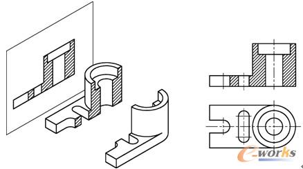

    假想用剖切面剖开机件,将位于剖切面与观察者之间的部分移走,将剩下的部分向投影面进行投影,这样所得到的图形称为剖视图,如图3-16所示。
16
图3-16剖视图的形成

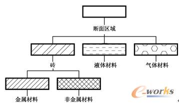

    剖视图由两部分组成,一是和剖切面相接触部分的投影,该部分由剖切面和机体内外表面的交线围成,称为断面区域。剖切平面与物体接触部分称为断面区域。在绘制剖视图时,通常应在断面区域画出剖面符号。不同材料的剖面符号分类示例如图3-17所示。
17
图3-17剖面符号分类示例

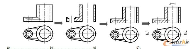

    现以如图3-18所示的支架为例介绍画剖视图的方法和步骤。
18
图3-18支架
    1)画出机件的主、俯视图,如图3-19a所示。
    2)首先确定哪个视图取剖视,然后确定剖切面的位置。剖切面应通过机件的对称面或轴线,且平行于剖视图所在的投影面。这里用通过两孔的轴线且平行于V面的剖切面剖切机件,画出断面区域,并在断面区域内画上剖面符号,如图3-19b所示。
    3)画出剖切面后边的可见部分的投影,如图3-19c所示。
    4)根据国标规定的标注方法对剖视图进行标注,如图3-19d所示。
19
图3-19剖视图画图步骤

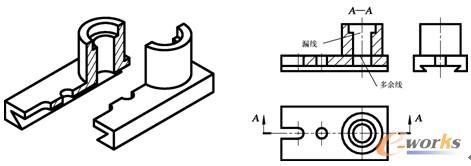

    4)不要漏线和多线,剖视图中常见的错误如图3-21所示。
21
图3-21剖视图中常见的错误

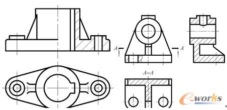

    当机件具有对称(或基本对称)平面时,在垂直于对称平面的投影面上所得到的图形,以对称中心线为界,一半画成剖视图,另一半画成视图,这种组合的图形称为半剖视图,如图3-22所示。
22
    半剖视图主要用于内、外形状都需表达的对称机件。如图3-22所示的机件内部有不同直径的孔,外部有凸台,内、外结构都比较复杂,而且前、后,左、右结构对称。为了清楚地表达前面凸台形状和内部孔的情况,主视图采用半剖;为了表达顶板的形状和顶板上小孔的位置及前面正垂小圆柱孔和中间铅垂圆柱孔穿通的情况,俯视图用了半剖视图。
    如果机件形状接近于对称,而不对称部分已有图形表达清楚时,也可以画成半剖视图,如图3-23所示,图形结构基本对称,只是圆柱右侧键槽与左边不对称,但俯视图已表达清楚,所以主视图采用半剖视图。
23
