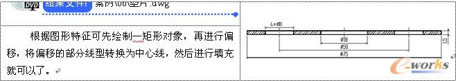

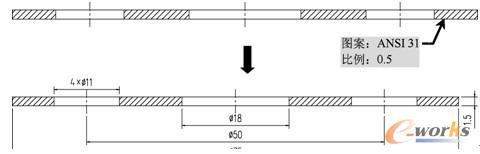

    7)切换到“剖面线”图层,执行“图案填充(H)”命令,选择样例为ANSI31,比例为0.5,在绘制的图形中进行填充然后再对其进行尺寸标注,最终的效果如图6-4所示
34
    8)到此,该垫片的图形绘制就完成了,用户可直接按〈Ctrl+S〉组合键进行保存。
35
图6-4图案填充并标注尺寸
