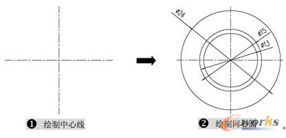

    2)将选择的“中心线”图层设置为当前图层。执行“直线(L)”命令,绘制长约28的水平和垂直中心线,且中点相交。
    3)将“粗实线”图层设置为当前图层,执行“圆(C)”命令,以两条中心线的交点作为圆心点,绘制直径为24、15、13的同心圆,如图6-5所示。

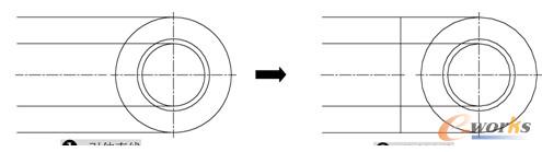

    4)执行“直线(L)”命令,捕捉左视图的相应交点向左分别引伸多条水平线段,再在左侧绘制一条垂直线段,如图6-6所示。

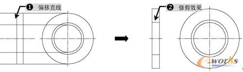

    5)执行“偏移(O)”命令,将绘制的垂直线向左偏移3,并进行修剪操作,如图6-7所示。

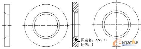

    6)执行“倒角(CHA)”命令,根据命令行提示选择“距离(D)”选项,依次输入“第一、二条直线的倒角长度”为1,倒角后的效果如图6-8所示。
    7)执行“直线(L)”命令,然后将倒角后的交点位置处用直线连接起来,并执行“图案填充(H)”命令,对主视图内部进行填充操作,如图6-9所示。
图6-5绘制垫圈左视图
图6-6引伸并绘制直线
图6-7垫圈主视图的创建
5
图6-8轮廓倒角 图6-9图案填充

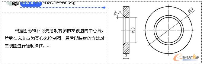

    8)切换到“尺寸与公差”图层,根据前面讲的标注方法对垫圈进行尺寸标注,其标注后的最终效国如图6-10所示。
6
图6-10尺寸标注
