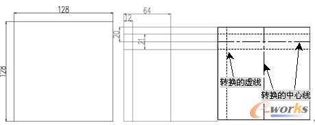

    3)执行“矩形(REC)”命令,在空白区域绘制一个128×128的矩形对象,如图9-1所示。

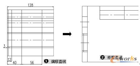

    4)执行“分解(X)”命令,将绘制的矩形对象进行分解操作,然后执行“偏移(O)”命令,将矩形的边线进行相应的尺寸偏移,如图9-2所示。
    提示:用户在打开样本文件后,可以选择“格式”→“标注样式”命令,将“标注管理器”对话框中的文字高度改为7,箭头大小改为3,或者选择“格式”→“线型”命令,将“全局比例因子”改为2,再单击“确定”按钮就可以了。

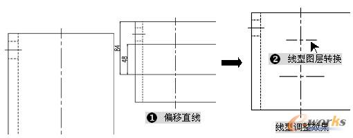

    5)选择偏移的线条,然后将部分线条进行相应图层的转换,转换效果如图9-3所示。
图9-1绘制的矩形图9-2偏移矩形边图9-3线型的转换
    6)使用“修剪(TR)”命令,修剪掉多余的线段,并对部分转换的中心线进行相应的调整,如图9-4所示。
    7)继续执行“偏移”、“修剪”等命令对内部相应轮廓进行创建,如图9-5所示。
图9-4修剪效果图9-5内部轮廓的创建

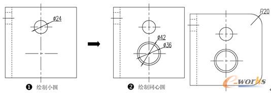

    8)选择“粗实线”图层,并执行“圆(C)”命令,再以不同中心线交点为圆心绘制圆对象,如图9-6所示。
    9)执行“圆角(F)”命令,对创建的轮廓右侧两个角点位置处进行倒圆角操作,其半径为20,如图9-7所示。
图9-6绘制圆对象图9-7倒圆角

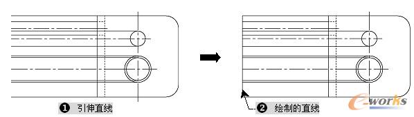

    10)选择“粗实线”图层,执行“直线(L)”命令,过支架左视图相应的轮廓向左侧引伸直线,并在左侧位置处再绘制一条垂直线段,如图9-8所示。
图9-8引伸并绘制直线

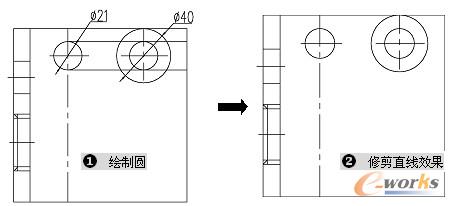

    12)执行“圆(C)”命令,以两点绘圆法或是以中心点绘圆法绘制两个直径分别为21和40的圆对象,删除其他多余的直线,如图9-10所示。
7
图9-10支架主视图内轮廓的创建

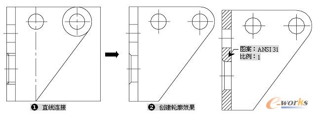

    13)执行“直线(L)”命令,过圆弧外侧切点与左下侧交点位置进行连接,然后删除多余线段,对主视图外轮廓的创建,如图9-11所示。
    14)再选择“剖面线”图层,执行“图案填充(H)”命令,对创建的主视图内部进行图案填充操作,如图9-12所示。
8
图9-11主视图外轮廓的创建图9-12图案填充

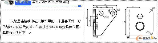

    15)切换到“尺寸与公差”图层,按照前面所讲的方法对创建好的支架平面图进行尺寸标注,标注的最终效果,如图9-13所示。
9
图9-13尺寸标注
