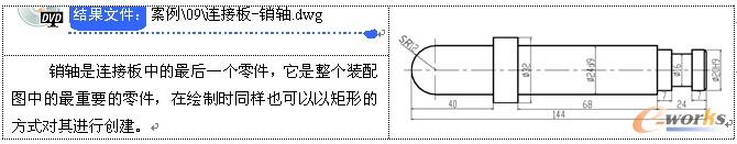

第四节 连接板-销轴的绘制
22
    1)正常启动AutoCAD 2013软件,选择“文件”→“打开”菜单命令,将“案例\09\连接板-套筒.dwg”文件打开,再执行“文件”→“另存为”菜单命令,将其另存为“案例\09\连接板-销轴.dwg”文件。

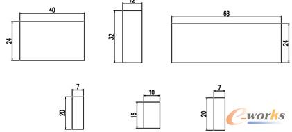

    3)执行“矩形(REC)”命令,按照如图9-27所示的矩形尺寸进行绘制。
23
图9-27绘制的矩形

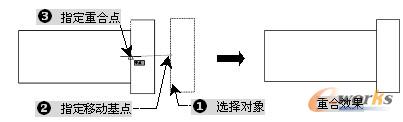

    4)执行“移动(M)”命令,以矩形中点位置为移动基点和重合点,进行相应的移动连接,连接后的效果如图9-28所示。
24
图9-28移动矩形
    5)采用与第4)步骤相同的方法对其他矩形对象进行相应的移动操作,移动后的最终效果,如图9-29所示。

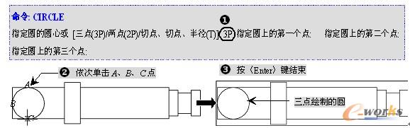

    6)执行“圆(C)”命令,选择三点绘圆的方法,在连接后的销轴左侧位置绘制一圆对象,如图9-30所示。
25
图9-29移动矩形的最终效果
26
图9-30三点绘圆

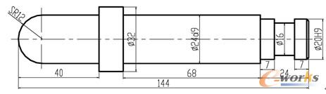

    9)切换到“尺寸与公差”图层,对绘制好的销轴平面图进行尺寸标注,如图9-33所示。
    10)至此,连接板中的销轴零件就绘制完成了,用户按〈Ctrl+S〉组合键进行保存就可以了。
29
图9-33尺寸标注
