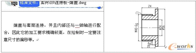

    1)正常启动AutoCAD 2013软件,选择“文件”→“打开”菜单命令,将“案例\09\连接板-套筒.dwg”文件打开,再执行“文件”→“另存为”菜单命令,将其另存为“案例\09\连接板-端盖.dwg”文件。

    3)执行“矩形(REC)”命令,绘制一个24×56的矩形对象,如图9-20所示。
    4)选择“中心线”图层,过矩形中点绘制一条水平的中心线,如图9-21所示。

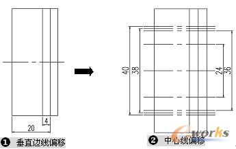

    5)执行“分解(X)”命令,将绘制的矩形对象进行分解操作,再执行“偏移(O)”命令,将矩形的边线进行相应的尺寸偏移,如图9-22所示。

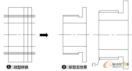

    6)选择偏移的中心线,再将其转换为“粗实线”图层,并使用“修剪(TR)”命令,修剪掉多余的线段,从而创建端盖的轮廓效果,如图9-23所示。
    7)执行“倒直角(CHA)”命令,对端盖左侧上、下位置处进行倒直角操作,设置倒角距离为1,如图9-24所示。

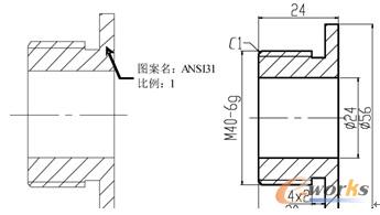

    8)再选择“剖面线”图层,执行“图案填充(H)”命令,对端盖内侧部分位置进行填充,图案为ANSI31,比例为1,填充效果如图9-25所示。
    9)切换到“尺寸与公差”图层,对绘制好的端盖平面图进行尺寸标注,如图9-26所示。
