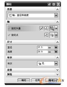

    (2)选择菜单栏中的“插入”→“设计特征”→“圆柱体”命令,打开如图10-36所示的“圆柱”对话框。选择“轴、直径和高度”,如图10-36所示。选择“XC轴”为圆柱体方向。单击“点对话框”按钮,打开“点”对话框,输入原点坐标为(0,0,0),单击“确定”按钮,返回到“圆柱”对话框。在“直径”和“高度”文本框中分别输入37.5,28.9,单击“确定”按钮。结果如图10-37所示。
图10-36 “圆柱”对话框
图10-36 “圆柱”对话框

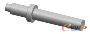

    重复上述步骤,在凸台1上面创建直径和高度为(87.2,24)和(56,247.1)凸台2和凸台3,结果如图10-41所示。
图10-41  创建凸台2
图10-41  创建凸台2

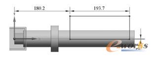

    (4)单击“特征”工具栏中的“任务环境中的草图”按钮,打开“创建草图”对话框。选择XC-YC平面为草图绘制平面,单击“确定”按钮。绘制如图10-42所示的草图。单击“完成草图”按钮,草图绘制完毕。
图10-42  绘制草图
图10-42  绘制草图

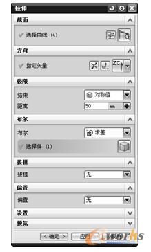

    (5)单击“特征”工具栏中的“拉伸”按钮,打开如图10-43所示的“拉伸”对话框。选择上步绘制的草图为拉伸曲线。选择“ZC轴”为拉伸方向。在“结束”中选择“对称”,输入距离为50,在“布尔”下拉列表中选择“求差”选项,单击“确定”按钮,结果如图10-44所示。

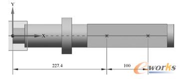

    (8)单击“特征”工具栏中的“腔体”按钮,打开“腔体”类型对话框。单击“柱”按钮,打开“圆柱形腔体”放置面对话框,选择基准平面1为腔体放置面,单击“接受默认边”按钮,打开“圆柱形腔体”参数对话框,如图10-46所示。在“腔体直径”,“深度”选项中分别输入50,12.5,其他都输入0,单击“确定”按钮。打开“定位”对话框,选择“垂直”定位方式,选择基准平面2和腔体中心线,输入距离为55,选择XC-YC平面和腔体中心线输入距离为-36.4,单击“确定”按钮,生成模型如图10-47所示。

图10-47  创建腔体
图10-47  创建腔体
