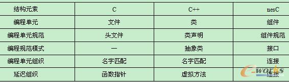

    表3-1中总结了C、C++与nesC在组织程序方面的不同。
C、C++与nesC的比较
表3-1  C、C++与nesC的比较
    C语言中的编程单位是文件,由相关头文件来规范文件行为。连接程序通过匹配文件内的全局元素名字来构建应用。用这种连接方式来构建程序是不够的,因此,编程者还需使用函数指针的方式支持延迟调用的函数。
    C++提供了组织程序的显示机制。编程单位是类,类将相关函数组成组,程序由一组交互的对象(类的实例)组成。抽象类用于定义通用的类模式,类从抽象类中继承并实现它的方法。连接程序通过匹配类和函数名字来构建应用。相对于C中的函数指针,虚拟方法提供了更加便利和结构化的方式。
    nesC程序由相互协作的组件组成。每个组件使用接口来指定它提供和使用的服务。编程者编写连接语句来连接组件以构建应用。由于使用显式连接语句,不依赖于隐式的名字匹配,因此,不需要使用如函数指针、虚拟方法的动态机制。
