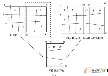

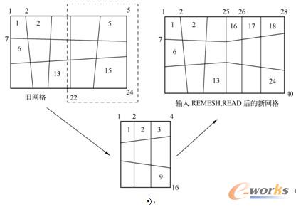

    (3)使用REMESH中的REGE和KEEP 选项
    REMESH命令中的REGE选项将新网格中的节点和单元号在旧网格上节点和单元号的最大编号基础上进行偏置。KEEP选项则可以保持新旧网格中的节点号和单元号不发生变化。
    要谨慎使用KEEP选项,因为它假设:要么新网格中节点和单元编号在旧网格节点和单元最大编号的基础上已经偏置;要么新旧网格中的公用节点或单元的编号在几何上相匹配。
    图1-4说明了REMESH命令中的REGE和KEEP选项是如何工作的。

a) 使用REGE选项
8
图1-4  当使用通用新网格重分网格时的Remeshing 选项(续)
b) 使用KEEP选项
    在这个例子中,一个有24个节点和15个单元的已划分网格的区域使用REMESH命令中的REGE选项重分网格。新网格的.cdb文件中包括1~16号节点和1~9号单元。重分网格后,这些节点和单元的编号在旧节点和单元最大编号的基础上产生了适当的偏置(分别偏置了15和24)
    同样的问题出现在这个例子中,然而,新网格的.cdb文件中定义节点的编号从28~42,单元编号从17~25,在这种情况下,使用REMESH命令的KEEP选项重分网格,这些节点和单元编号没有偏置。
