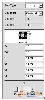

    5.定义梁截面
    GUI:Main Menu→Preprocessor→Sections→Beam→Common Sections,弹出梁截面设置面板,如图10-2所示,按照图10-2进行设置,设置完毕,单击“OK”按钮。
图10-2  梁截面设置面板

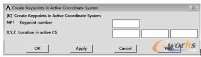

    (1)定义关键点
    GUI:单击Main Menu→Preprocessor→Modeling→Create→Keypoints→In Active CS,弹出激活坐标系中定义关键点面板,如图10-3所示,在面板中关键点号(Keypoint number)中输入1,在激活的坐标系中输入X=0、Y=0、Z=0,单击“Apply”按钮;继续输入关键点号为2,X=L、Y=0、Z=0,单击“Apply”按钮;继续输入关键点号为3,X=L、Y=0、Z=L,单击“Apply”按钮;继续输入关键点号为4,X=0、Y=0、Z=L,单击“Apply”按钮;继续输入关键点号为5,X=0、Y=H1、Z=0,单击“Apply”按钮;继续输入关键点号为6,X=L、Y=H1、Z=0,单击“Apply”按钮;继续输入关键点号为7,X=L、Y=H1、Z=L,单击“Apply”按钮;继续输入关键点号为8,X=0、Y=H1、Z=L,单击“Apply”按钮;继续输入关键点号为9,X=0、Y=H1+H2、Z=0,单击“Apply”按钮;继续输入关键点号为10,X=W、Y=H1+H2、Z=0,单击“Apply”按钮;继续输入关键点号为11,X=L、Y=H1+H2、Z=0,单击“Apply”按钮;继续输入关键点号为12,X=L、Y=H1+H2、Z=L,单击“Apply”按钮;继续输入关键点号为13,X=W、Y=H1+H2、Z=L,单击“Apply”按钮;继续输入关键点号为14,X=0、Y=H1+H2、Z=L,单击“OK”按钮。
图10-3  定义关键点面板

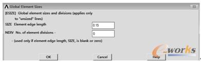

    (2)设置总体网格尺寸
    选择的网格划分工具面板中的尺寸控制子面板中的总体网格控制(Global)选项并单击“设置”(Set)按钮,如图10-4所示,弹出总体网格尺寸设置面板,如图10-5所示。
图10-4  网格划分工具面板中尺寸控制子面板
图10-5  总体网格尺寸设置面板
    该设置面板中有两个控制选项:单元尺寸(Element edge length)和单元数量(No. of element divisions),在单元尺寸中输入0.15,单击“OK”按钮。
