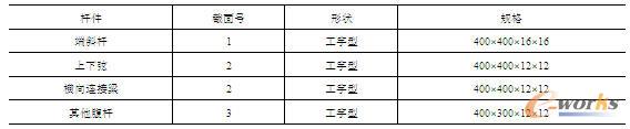

    钢桁架桥简图如图3-10所示,已知下承式简支钢桁架桥长72m,每个节段为12m,桥宽10m,高16m。设桥面板为0.3m厚的混凝土板。钢桁架桥杆件规格见表3-3。
钢桁架桥简图
    图3-10 钢桁架桥简图
    表3-3 钢桁架桥杆件规格
钢桁架桥杆件规格

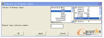

    在菜单Main Menu中选择Preprocessor→Element Type→Add/Edit/Delete命令,弹出Element Types对话框,单击“Add”按钮,弹出Library of Element Types对话框。在Library of Element Types列表框左侧滚动栏中选择Structural Beam,在右侧滚动栏中选择3D elastic 4,单击“OK”按钮,定义了BEAM4单元,如图3-13所示。继续单击Element Types对话框上的“Add”按钮,弹出Library of Element Types对话框,在Library of Element Types列表框左侧滚动栏中选择Structural Shell,在右侧滚动栏中选择Elastic 4node 63,单击“OK”按钮,就定义了SHELL63单元。定义的两个单元如图3-14所示。最后单击“Close”按钮,关闭Element Types对话框。
    (4)定义梁单元截面

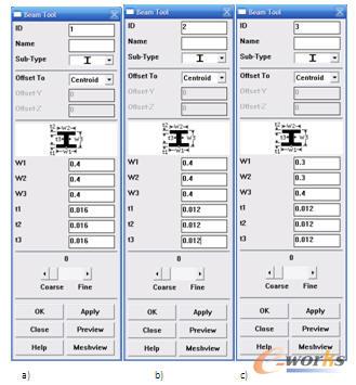

    1)在菜单Main Menu中选择Preprocessor→Sections→Beam→Common Sections命令,弹出Beam Tool工具栏,按照图3-15a所示进行设置;设置完毕后单击“Apply”按钮,按照图3-15b所示进行设置;设置完毕后单击“Apply”按钮,接着按照图3-15c所示进行设置,最后单击“OK”按钮关闭工具栏。
“单元类型库”对话框
    图3-13 “单元类型库”对话框
“单元类型”对话框
    图3-14 “单元类型”对话框
定义3种截面
    图3-15 定义3种截面
    a)ID=1的梁单元截面b)ID=2的梁单元截面c)ID=3的梁单元截面

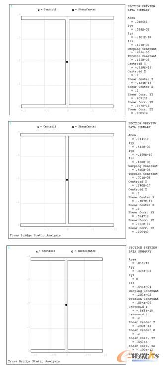

    2)每次定义好截面以后,单击“Preview”按钮可以观察截面特性。本模型中的3种截面图及其截面特征如图3-16所示。
3种截面图及其截面特征
    图3-16 3种截面图及其截面特征

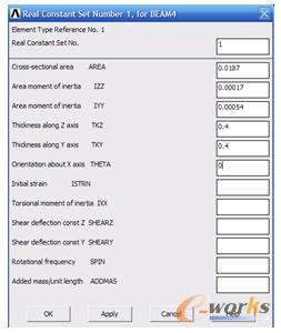

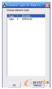

    1)在菜单Main Menu中选择Preprocessor→Real Constants→Add/Edit/Delete命令,弹出Real Constants对话框,单击“Add”按钮,弹出Element Type for Real Constants对话框,选择Type 1 BEAM4,如图3-17所示,单击“OK”按钮,在Real Constant Set Number 1,for BEAM4对话框中,按照图3-18所示进行输入。单击“OK”按钮,关闭对话框。
选择单元
    图3-17 选择单元
定义梁单元实常数
    图3-18 定义梁单元实常数

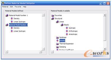

    4)设置好一种钢材材料之后,还要设置第2种混凝土桥面板材料。在Define Material Model Behavior对话框中,选择Material→New Model命令,弹出Define Material ID对话框,接受默认的材料编号,单击“OK”按钮。这时Define Material Model Behavior对话框左侧出现Material Model Number2,同第1种材料的设置方法一样,在Linear Isotropic选项中的EX文本框中输入3.5e10,在PRXY文本框中输入0.1667;在Density选项中的DENS文本框中输入2500,单击“OK”按钮,如图3-21所示。最后,关闭Define Material Model Behavior对话框。
定义材料属性
    图3-21 定义材料属性

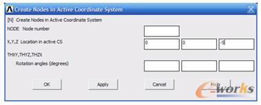

    在菜单Main Menu中选择Preprocessor→Modeling→Create→Nodes→In Active CS命令,弹出Create Nodes in Active Coordinate System对话框,在X、Y、Z Location in active CS文本框中依次输入0、0、5,单击“OK”按钮,如图3-22所示。
    在菜单Main Menu中选择Preprocessor→Modeling→Copy→Nodes→Copy命令,弹出Copy nodes拾取菜单,单击“Pick All”按钮,弹出Copy nodes对话框,在ITIME Total number of copies文本框中输入4,在DX X-offset in active CS文本框中输入12,在INC Node number increment文本框中输入4,在RATIO Spacing ratio文本框中输入1,如图3-23所示。设置完成后单击“Apply”按钮返回Copy nodes对话框,再次单击“Pick All”按钮,弹出Copy nodes对话框,在ITIME Total number of copies文本框中输入2,在DZ  Z-offset in active CS文本框中输入10,在INC Node number increment 文本框中输入1,在RATIO Spacing ratio文本框中输入1,单击“OK”按钮,退出对话框。
建立节点
    图3-22 建立节点

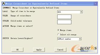

    在菜单Main Menu中选择Preprocessor→Numbering Ctrls→Merge Items命令,弹出Merge Coincident or Equivalently Defined Items对话框,在Label Type of item to be merge下拉列表中选择All,如图3-29所示。单击“OK”按钮,关闭对话框。
合并重合节点和单元
    图3-29 合并重合节点和单元

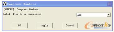

    压缩编号:在菜单Main Menu中选择Preprocessor→Numbering Ctrls→Compress Numbers命令,弹出Compress Numbers对话框,在Label Item to be compressed下拉列表中选择All,如图3-30所示。单击“OK”按钮,关闭对话框。
压缩编号
    图3-30 压缩编号
