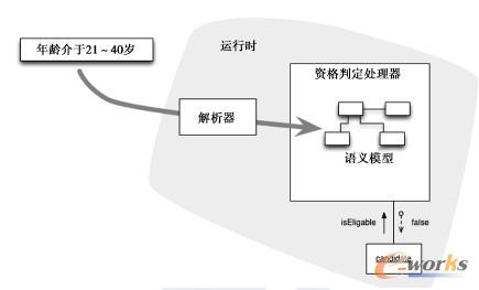

    用状态机解释这个差异有点困难,因此,换用另外一个小例子。想象一下,有某种规则判定人们是否符合某种资格,也许是为了满足保险资格。比如,如图1-5所示,一个规则是年龄在21~40岁。这个规则可以是一个DSL,检查像我这样的候选人是否具备资格。
    如果解释,资格判定处理器会解析规则,在执行时加载语义模型,也许是启动时加载。当检查某个候选人时,它会对 这个候选人运行语义模型,获得一个结果。

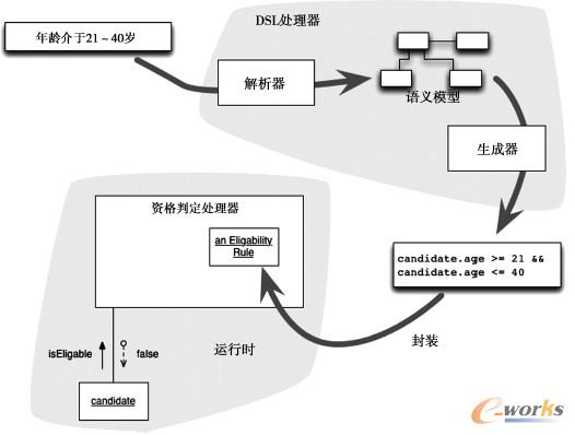

    如图1-6所示,在编译的情况下,解析器会加载语义模型,把它当做资格判定处理器构建过程的一部分。在构建期间,DSL处理器会产生一些代码,这些代码经过编译、打包,并且纳入资格判定处理器,也可能当做某种共享库。然后,运行这段中间代码,对候选人进行评估。
解释器在一个进程中解析文本,产生结果
图1-5 解释器在一个进程中解析文本,产生结果
编译器解析文本,产生中间代码,中间代码打包后,由另外的进程执行
图1-6编译器解析文本,产生中间代码,中间代码打包后,由另外的进程执行
