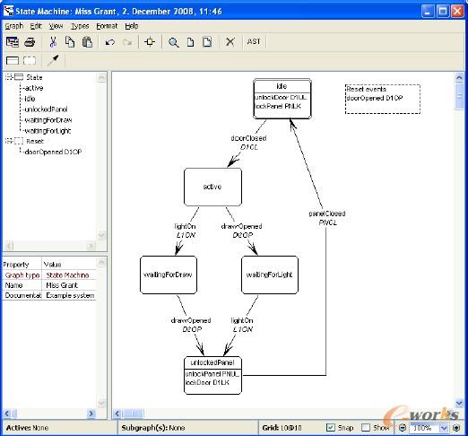

    所有这些都是有价值的,但是语言工作台真正有趣的方面在于,它们让DSL设计者从传统的基于文本的源码编辑走向不同形式的语言。最明显的一个例子就对图表语言的支持,我们可以通过状态转换图直接指定秘密面板状态机,见图1-7。
    类似于这样的工具不仅可以定义图表语言,还可以从不同的角度来查看DSL脚本。在图1-7里,我们看到一幅图,一个列表(包括状态、时间),还有一个表,其中是进入事件的代码(如果认为界面看上去太乱,它是可以从图中省略的)。
 在MetaEdit语言工作台里显示的秘密面板状态机
图1-7 在MetaEdit语言工作台里显示的秘密面板状态机(来源:MetaCase)
    许多工具都有这种多窗格的可视化编辑环境,但是自己打造一个这样的东西需要很大的工作量。语言工作台要做的一件事就是,让这件事做起来变得相当容易。确实,我第一次上手MetaEdit这个工具,就能很快得到像图1-7这样的一个例子。这个工具可以让我为状态机定义语义模型,定义图形化和表格化的编辑器,像图1-7这样,然后根据语义模型编写代码生成器。
