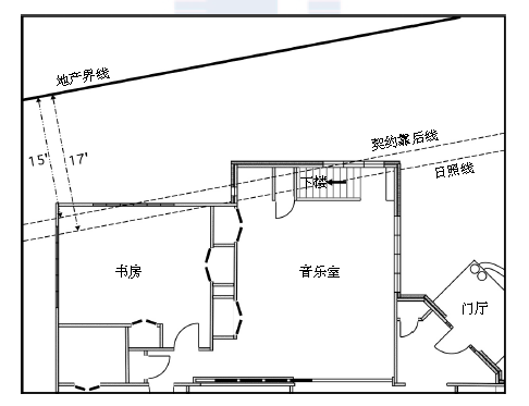

在设计空间之外的约束变化。然而,有时,设计的突破性进展来自于完全跳出设计空间的囚笼,从而使设计的约束得以消除。在设计厢房的时候(见第22章),我努力了很久均未果,就为了一个令人心情沮丧的靠后尺寸需求约束以及音乐室的必要条件(要放置两架三角钢琴、一架管风琴以及一个正方形的空间以容纳弦乐八重奏乐队,加上一英尺宽的教学之用的余地)。如图3-1所示,这是设计过程的一次迭代及其约束。
图3-1 依约束进行的设计

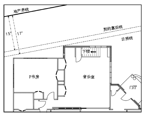

这个设计过程中遇到的棘手问题最终是在设计空间之外得到了彻底解决—我从邻居处买下了另外五英尺的地皮。这可能比向市政厅申请靠后尺寸变更(一种设计空间之外的解决途径)来得更经济,并且肯定效率更高。它同时给设计方案的其他部分带来了解放,对于F书房的西北角的定位贡献尤其明显(见图3-2)。
图3-2 约束被放松了
将设计任务书中的已知约束明确列出的好处,在此处也有体现。设计师们可以定期地检视这个清单,自问:“现在有些东西已经变化了,这个约束能够去掉吗?能不能通过在设计空间之外想出办法来规避它呢?”
图3-1 依约束进行的设计
图3-2 约束被放松了
