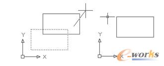

    【示例】单击“修改”面板中的“移动”命令按钮 ,把一个矩形向上移动,按命令行的提示进行操作。
    命令: _move
    选择对象: 找到 1 个(选择矩形)
    选择对象:(按〈Enter〉键)
    指定基点或[位移(D)]<位移>:(单击确定移动基准点,如图2-50所示,出现随光标闪动的矩形)
    指定第二点或<使用第一点作为位移>:(单击确定移动目标点)
结果如图2-51所示。
平面图形编辑命令
图2-50  随光标闪动的矩形图2-51  移动矩形

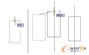

    【电气图示例】绘制熔断器符号。操作步骤如下。
    (1)单击“绘图”面板中的“矩形”命令按钮 ,绘制尺寸为5×10的矩形,效果如图2-52所示。
    (2)单击“绘图”面板中的“直线”命令按钮 ,绘制长度为20的垂直直线,效果如图2-53所示。
    (3)单击“修改”面板中的“移动”命令按钮 ,把矩形以图2-54所示上边中点为移动基准点,以图2-55所示最近点为移动目标点进行移动,效果如图2-56所示。
  平面图形编辑命令
图2-52  绘制矩形图2-53  绘制直线
   平面图形编辑命令
图2-54  捕捉中点图2-55  捕捉最近点图2-56  移动矩形

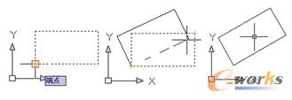

    【示例】单击“修改”面板中的“旋转”命令按钮 ,把一个矩形旋转30°,按照命令行的提示进行操作。
    命令: _rotate
    UCS 当前的正角方向:  ANGDIR=逆时针  ANGBASE=0
    选择对象:找到1个(选择矩形)
    选择对象:(按〈Enter〉键结束选择)
    指定基点:(选择如图2-58所示的端点,出现如图2-59所示随光标旋转的矩形)
    指定旋转角度或 [复制(C)/参照(R)]<0>: 30(输入旋转角度值)
    效果如图2-60所示。
平面图形编辑命令
图2-58  捕捉旋转中心图2-59  随光标旋转的矩形图2-60  旋转后的矩形

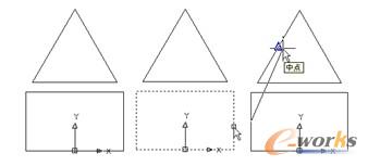

    【示例】使如图2-68所示的三角形和矩形对齐,需按命令行的提示进行操作。
    命令: _align
    选择对象: 找到 1 个(选择矩形,如图2-69所示)
    选择对象:(按〈Enter〉键)
    指定第一个源点: (捕捉矩形左边中点)
    指定第一个目标点: (捕捉三角形左边的中点,如图2-70所示)

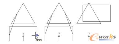

    指定第二个源点: (捕捉矩形右边的中点,如图2-71所示)
    指定第二个目标点: (捕捉三角形右边的中点,如图2-72所示)
    指定第三个源点或<继续>:(按〈Enter〉键)
    是否基于对齐点缩放对象?[是(Y)/否(N)] <否>:(按〈Enter〉键)
平面图形编辑命令
图2-68  矩形和三角形图2-69  捕捉矩形图2-70  捕捉三角形上的中点
    效果如图2-73所示。
平面图形编辑命令
图2-71  捕捉矩形右边的中点图2-72  确定第二个对称目标点图2-73  对齐图形
