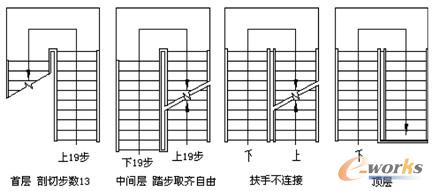

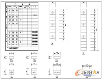

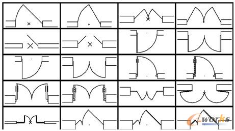

    在AutoCAD中,块是一个或多个对象组成的对象集合,常用于绘制复杂、重复的图形。使用块可以提高绘图速度、节省储存空间、便于修改图形并能够为其添加属性。图2-1所示为某建筑物相应立面平面门窗表及图块对象。图2-2所示为各种不同类型平开门的块效果。图2-3所示为双跑楼梯不同楼层的平面图块效果。
门窗表及门窗大样
图2-1 门窗表及门窗大样
平开门的块效果
图2-2 平开门的块效果
双跑楼梯不同楼层的平面图
图2-3 双跑楼梯不同楼层的平面图
