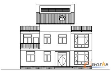

    5.绘制顶层和屋顶的立面
    1)依据屋顶平面图和高度定位尺寸分别确定纵向和横向定位辅助线。
    2)将二层的金属栏杆复制到左边晒台。右边晒台的金属栏杆比图6-11所示的尺寸长300mm,做适当调整后再复制到右边晒台。
    3)按顶层平面图、A-A剖面图和如图6-5所示屋顶、天窗的尺寸绘制天窗、百叶窗和屋顶的图线。百叶窗和屋顶均采用“Line”图案进行图案填充。顶层和屋顶的立面效果如图6-13所示。
顶层和屋顶的立面效果
图6-13  顶层和屋顶的立面效果
    6.绘制其他细部的造型、填充外立面的材料图案
    1)依据一层平面图中所标注台阶的定形尺寸和定位尺寸,在“台阶”图层绘制台阶的立面图。
    2)在一层地面和地坪面之间的外墙上,用“AR-B816”图案进行图案填充,其效果如图6-14所示。
填充的墙砖
图6-14  填充的墙砖

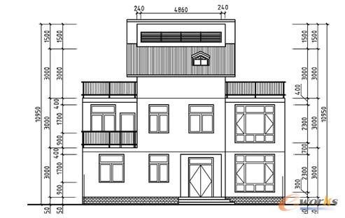

    7.尺寸标注
    按三级尺寸标注法,分别标注细部尺寸、层高尺寸和总高尺寸。除此之外还应标注屋顶细部无详图的局部尺寸。尺寸数字的高度一般取2.5mm或3.5mm,如图6-15所示。
标注尺寸后的效果
图6-15  标注尺寸后的效果
