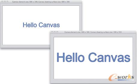

    这时,有趣的事情就发生了。当canvas元素的大小不符合其绘图表面的大小时,浏览器就会对绘图表面进行缩放,使其符合元素的大小。图1-3演示了这种效果。
 canvas
图1-3 顶部的图中,元素与坐标系统均为600×300像素,底部的图中,元素是600×300像素,坐标系统是300×150像素
    图1-3顶部所显示的应用程序就是我们在上一节中讨论的那个。它通过修改width与height属性来设置canvas元素的大小,这样的话,元素自身与绘图表面的大小都会被设置成600×300像素。
    图1-3下方的那个应用程序是范例代码1.3中HTML代码的运行效果。这个程序与上一节中所讲的那个程序很相似,不过它是通过CSS来修改canvas元素大小的(此外,该程序运行窗口的标题栏也和上一个程序不同)。
    由于图1-3下方的这个程序是通过CSS来修改canvas元素的大小,而不是通过width与height属性,所以,浏览器会将绘图表面从300×150像素拉伸到600×300像素。

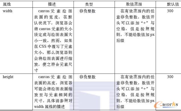

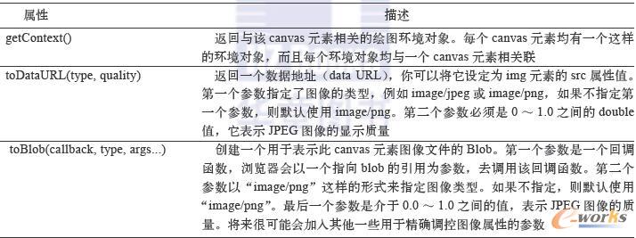

    canvas元素并未提供很多API,实际上,它只提供了两个属性与三个方法,分别概括于表1-1与表1-2之中。
 canvas元素的属性
表1-1 canvas元素的属性
 canvas元素的方法
表1-2 canvas元素的方法
