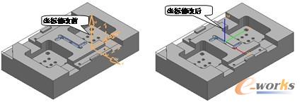

(2)此时系统弹出【MCS】对话框,如图8-13所示,在【指定MCS】选项处单击按钮(自动判断),接着在绘图区选择毛坯顶面为MCS放置面,然后单击按钮,完成加工坐标系的创建,结果如图8-14所示。

图8-14  创建机床坐标系

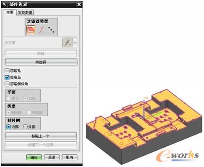

此时系统弹出【铣削边界】对话框,如图8-20所示,在【指定部件边界】选项处单击按钮,系统弹出【部件边界】对话框,在【部件边界】对话框中单击按钮,然后在绘图区选取顶面和所有底平面,单击按钮完成零件边界操作,如图8-21所示。

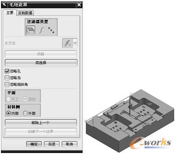

(2)在【铣削边界】对话框中的【指定毛坯边界】选项处单击按钮,系统弹出【毛坯边界】对话框,单击按钮,然后选取工件顶面为毛坯边界,单击按钮完成毛坯边界操作,如图8-22所示。

图8-21 【部件边界】对话框

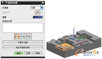

(3)在【铣削边界】对话框中的【指定底面】选项处单击按钮,系统弹出【平面构造器】对话框,在绘图区选择底平面作为最低下限平面,单击按钮完成底平面操作,再单击按钮完成切削边界的操作,如图8-23所示。
图8-22 【毛坯边界】对话框
图8-23 【平面构造器】对话框
