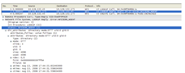

    Frame2(如图10-13所示):为NFS服务端对Frame1的回应。通过ERR_NOENT可以判断出当前目录并没有名为 a的文件。

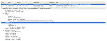

Frame4(如图10-14所示):客户端随即发起了“Create Call”,创建“a”文件。

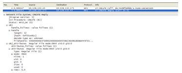

    Frame5(如图10-15所示):NFS服务端对客户端Frame4的回应。创建成功,服务端返回File Handle(FH)的hash值为0xf03ce91c。FH与DH一样,在数据包中实际上也为一个32字节长的字段。为了表示方便,抓包软件将其hash成一个4字节的值。随后的交互中客户端不会用文件名来向服务端请求操作,而全部用这个File Handle来指代。
图10-15  Create请求的回应
图10-15  Create请求的回应

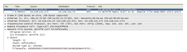

    Frame6(如图10-16所示):文件“a”创建成功之后,出于保险起见,应用程序一般都会紧接着查询一下文件属性,顺便确认文件是否创建成功。“GetAttr Call”就是用来查询文件属性用的一种RPC call。从图中可以看到对应的FH值为0xf03ce91c,NFS服务端收到这个值就会自动对应成文件“a”。

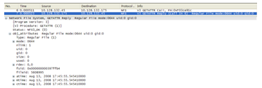

    Frame7(如图10-17所示):NFS服务端对Frame6的回应。包中可以看到文件的umask访问权限以及atime、mtime、ctime属性。

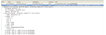

    Frame9(如图10-19所示):NFS服务端对Frame8的回应。
图10-19  针对GetAttr请求的回应

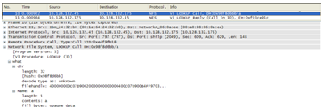

    Frame10(如图10-20所示):NFS客户端发起一个在/mnt目录中查找文件“a”的请求。这里由于是查找操作,客户端会假设不知道“a”文件的FH值,而只知道/mnt目录的DH值,所以文件名“a”使用的就是ASCII码的“a”。

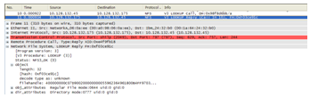

    Frame11(如图10-21所示):NFS服务端根据Frame10中请求的回应找到这个文件,FH值是0xf03ce91c。
