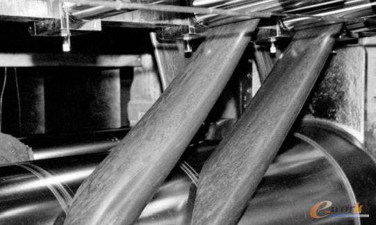

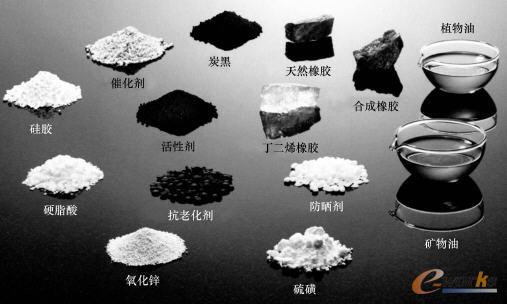

    轮胎的基本材料是胶料,这种合成物质是用专门的设备经混合、挤压、碾平、弯曲和剪切而成的。被碾平的胶料也称为混合帘布。胶料的基本配料如图2-5所示。
胶料的基本配料
图2-5胶料的基本配料
对橡胶合成物毛坯的加工
图2-6对橡胶合成物毛坯的加工
    在产生从已完成的胶料上剪切下的废料之前,要发生多个阶段的混合程序。形成轮胎混合物的配比按照使用目的的不同是有区别的,尤其是轮胎行驶面更需要特殊的填充材料,如炭黑和二氧化硅,以提高轮胎的耐磨性能,抵抗磨损。二氧化硅作为轮胎上的高效连接材料起到在紧急制动时对轮胎的保护作用,尤其是在湿滑的路面上,其保护作用更加明显。
    可在半成品轮胎中使用化学添加物如抗氧化剂及其他添加物。天然橡胶和合成橡胶是轮胎的基础材料,在合成过程中还要添加白垩、油、树脂、催化剂和硫黄等。由于轮胎的类型和结构不同,其整个生产过程和添加物也是不一样的,以满足不同轮胎所需要的性能。成型的材料将在下一步加工中使用,如图2-6所示。
