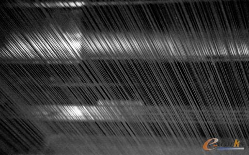

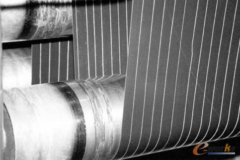

    帘布是由许多圆形钢丝通过压延机和胶粒结合在一起而形成的,被剪断的部分相互之间形成一定的角度,如图2-11所示,最终钢丝帘布被剪断,然后帘布被输送到剪切机并被裁成不同规格等待继续加工,如图2-12所示。
在压延机上的钢丝
图2-11在压延机上的钢丝(来源:Continental)
压延后的钢丝帘布
图2-12压延后的钢丝帘布(来源:Continental)
