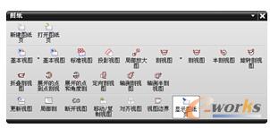

    为了方便制图,用户可以在制图环境中将“图纸”工具栏添加到制图界面中,并在“图纸”工具栏中添加设置好的所需工具按钮图标,如图9-19所示。用户可以从该工具栏中选择插入相关视图的工具按钮,也可以从制图环境中的“插入”|“视图”级联菜单中选择插入相关视图的命令。
“图纸”工具栏
图9-19  “图纸”工具栏

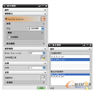

    在“视图”工具栏中单击 (基本视图)按钮,或者在菜单栏中选择“插入”|“视图”|“基本视图”命令,打开如图9-20所示的“基本视图”对话框。在“基本视图”对话框中可以进行以下设置。
    1.指定要为其创建基本视图的部件
    系统默认加载的当前工作部件作为要为其创建基本视图的部件。如果想更改要为其创建基本视图的部件,则用户需要展开如图9-21所示的“部件”选项区域,从“已加载的部件”列表或“最近访问的部件”列表中选择所需的部件,或者单击 (打开)按钮,从弹出的“部件名”对话框中选择。
“基本视图”对话框
图9-20  “基本视图”对话框 图9-21  指定所需部件
    2.定向视图
    在“基本视图”对话框中展开“模型视图”选项区域,从“Model View to Use”下拉列表框中选择相应的视图选项即可生成对应的基本视图。“Model View to Use”下拉列表框中提供的视图选项包括“TOP”,“FRONT”,“RIGHT”,“BACK”,“BOTTOM”,“LEFT”,“TFR-ISO”和“TFR-TRL”等。

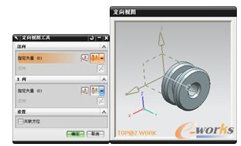

    用户可以在“模型视图”选项区域中单击 (定向视图工具)按钮,打开如图9-22所示的“定向视图工具”对话框。利用该对话框可定义视图法向、X向等来定向视图,在定向过程中可以在如图9-23所示的“定向视图”窗口选择参照对象及调整视角等。在“定向视图工具”对话框中执行某个操作后,视图的操作效果立即动态地显示在“定向视图”窗口中,以方便用户观察视图方向,调整并获得满意的视图方位。完成定向视图操作后,单击“定向视图工具”对话框中的“确定”按钮。
   “定向视图工具”对话框
图9-22  “定向视图工具”对话框 图9-23  “定向视图”窗口

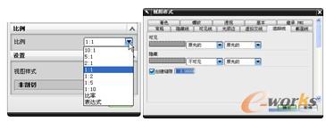

    3.设置比例
    在“基本视图”对话框的“比例”选项组中的“比例”下拉列表框中选择所需的一个比例值,如图9-24所示,也可以从中选择“比率”选项或“表达式”选项来定义比例。
    4.设置视图样式
    通常使用系统默认的视图样式即可。如果在某些特殊制图情况下,默认的视图样式不能满足用户的设计要求,那么可以采用手动的方式指定视图样式,其方法是在“基本视图”对话框的“设置”选项区域中单击 (视图样式)按钮,打开如图9-25所示的“视图样式”对话框。在“视图样式”对话框中,用户单击相应的选项卡标签即可切换到该选项卡中,然后进行相关的参数设置。
设置刻度尺比例
图9-24  设置刻度尺比例 图9-25  “视图样式”对话框
    5.指定视图原点
    可以在“基本视图”对话框的“视图原点”选项区域中设置放置方法选项,并可以启用“光标跟踪”功能。
    设置好相关内容后,使用鼠标光标将定义好的基本视图放置在图纸页面上即可。

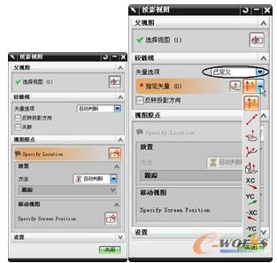

    使用“投影视图”功能可从任何父图纸视图创建投影正交或辅助视图。一般在创建基本视图后,以基本视图为基准,按照指定的投影通道来建立相应的投影视图。
    在“视图”工具栏中单击 (投影视图)按钮,或者在菜单栏中选择“插入”|“视图”|“投影视图”命令,打开如图9-26所示的“投影视图”对话框。此时可以接受系统自动指定的父视图,也可以单击“父视图”选项区域下的 (视图)按钮,从图纸页面上选择其他一个视图作为父视图。接下去便是定义“铰链线”、指定“视图原点”以及“移动视图”的操作。由于在前面一小节中已经介绍过设置视图样式和指定视图原点的知识,这里不再重复介绍。下面着重介绍定义“铰链线”和“移动视图”的知识点。
    1.铰链线
    在“投影视图”对话框的“铰链线”选项区域中,从“矢量选项”下拉列表框中选择“自动判断”选项或“已定义”选项。当选择“自动判断”矢量选项时,系统基于在图纸页中的父视图来自动判断投影矢量方向,此时可以设置是否选中“关联”复选框;如果选择“已定义”矢量选项时,如图9-27所示,由用户手动定义一个矢量作为投影方向。
  “投影视图”对话框
图9-26  “投影视图”对话框 图9-27  选择“已定义”矢量选项
    如果需要,可以选中“反转投影方向”复选框,以设置反转投影方向。

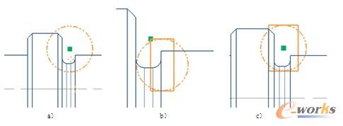

    在“类型”选项区域的下拉列表框中选择一种选项来定义局部放大图的边界形状,可供选择的“类型”选项有“圆形”、“按拐角绘制矩形”和“按中心和拐角绘制矩形”,使用这些类型选项定义局部放大图边界形状的示例如图9-31所示。默认的“类型”选项为“圆形”。
定义局部放大图边界的3种类型
图9-31  定义局部放大图边界的3种类型
a)“圆形”  b)“按拐角绘制矩形”  c)“按中心和拐角绘制矩形”

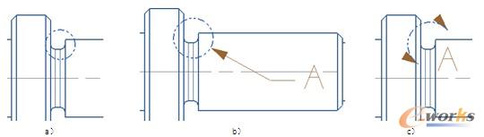

    3.定义父项上的标签
    在“父项上的标签”选项区域中,从“标签”下拉列表框中可以选择“无”、“圆”、“注释”、“标签”、“内嵌的”或“边界”选项来定义父项上的标签。如图9-32所示,给出了定义父项上的标签的3种典型效果。
3种典型效果:定义父项上的标签
图9-32  3种典型效果:定义父项上的标签
a)“圆”  b)“标签”  c)“内嵌的”

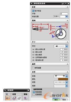

    如果需要修改默认的剖切线样式,则可以单击 (剖切线样式)按钮,打开如图9-34所示的“剖切线首选项”对话框。利用该对话框定制满足当前设计要求的剖切线样式。
“剖视图”工具栏
图9-33  “剖视图”工具栏 图9-34  “剖切线首选项”对话框

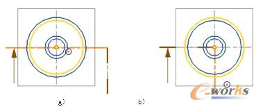

    2)定义剖切位置。可以选择对象以自动判断点来定义剖切位置,如图9-38a所示,接着指定点定义折弯位置,如图9-38b所示。
 定义剖切位置和折弯位置
图9-38  定义剖切位置和折弯位置
a)定义剖切位置  b)定义折弯位置
