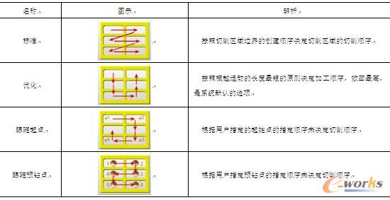

1)【切削顺序】是指系统提供多种用于自动或者手动指定切削区域的加工顺序,包括了“标准”、“优化”、“跟随起点”及“跟随预钻点”。具体解析如表5-8所示。
表5-8 【切削顺序】解析
表5-8 【切削顺序】解析

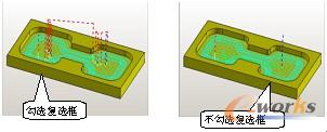

在【优化】下勾选【跟随检查几何体】复选框只在跟随工件切削方法中可用。如果勾选该复选框,则刀具路径沿检查几何进行切削;如果不勾选,则加工时刀具在检查几何处会抬刀至安全平面再进行切削,如图5-35所示。
图5-35  跟随检查几何体
图5-35  跟随检查几何体
