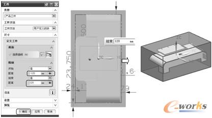

步骤1:在【注塑模向导】中单击“工件”按钮,系统弹出【工件】对话框。
步骤2:在【限制】文本框设置工件高度偏距,在【开始】前模偏置距离的文本框中输入“-120”,在【结束】后模偏置距离的文本框中输入“120”,最后单击【确定】按钮自动生成工件,如图10-6所示。
图10-6  工件的创建过程
图10-6  工件的创建过程

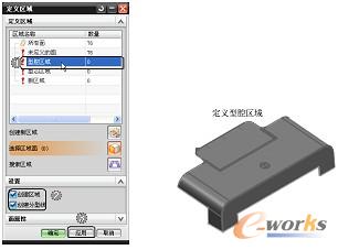

10.2.7 定义区域
具体操作步骤如下。
操作步骤
步骤1:在【注塑模向导】中单击“Mold Parting Tools”按钮,系统将弹出【Mold Parting Tools】工具栏。
步骤2:在【Mold Parting Tools】工具栏中单击“定义区域”按钮,系统将弹出【定义区域】对话框。在对话框中单击“型腔区域”按钮,在绘图区选择要作为型腔的面,然后在该对话框中勾选【创建区域】和【创建分型线】复选框,单击【应用】按钮完成型腔区域的设定,如图10-9所示。
图10-9 【定义区域】对话框及结果
图10-9 【定义区域】对话框及结果
