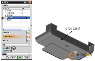

步骤3:在【Mold Parting Tools】工具栏中单击“定义区域”按钮,系统将弹出【定义区域】对话框。在对话框中单击 “型腔区域”按钮,在绘图区选择要作为型芯的面,然后在该对话框中勾选【创建区域】和【创建分型线】复选框,单击【确定】按钮完成型芯区域的设定,如图10-10所示。
图10-10  定义型芯区域
图10-10  定义型芯区域

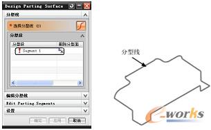

步骤1:在【注塑模向导】中单击“Mold Parting Tools”按钮,系统将弹出【Mold Parting Tools】工具栏。
步骤2:在【Mold Parting Tools】工具栏中单击“Design Parting Surface”按钮,系统将弹出【Design Parting Surface】对话框,单击“segment 1”按钮,将显示已创建的分型线,如图10-11所示。
图10-11 【Design Parting Surface】对话框与分型线

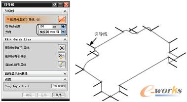

步骤3:在【Design Parting Surface】对话框中的【Edit Parting Segments】卷展栏中单击“编辑引导线”按钮,系统将弹出【引导线】对话框,在【引导线长度】文本框中输入“150”,在【方向】下拉列表框中选择【捕捉到WCS轴】,接着在绘图区域选择要编辑引导线的线段,单击【确定】按钮完成引导线的编辑操作,如图10-12所示。
图10-12 【引导线】对话框与编辑引导线

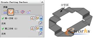

步骤1:在【Mold Parting Tools】工具栏中单击“Design Parting Surface”按钮,系统将弹出【Design Parting Surface】对话框,单击“segment 1”按钮,系统将出现【Create  Parting Surface】卷展栏。
步骤2:在【Create  Parting Surface】卷展栏中单击“扫掠”按钮,再单击“应用”按钮,完成第一个面的扫掠。
步骤3:按照以上的操作,完成剩下面的扫掠创建,最后单击“确定”按钮,完成分型面的创建,如图10-13所示。

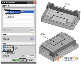

步骤1:在【Mold Parting Tools】工具栏中单击“定义型腔和型芯”按钮,系统将弹出【定义型腔和型芯】对话框。
步骤2:在【定义型腔和型芯】对话框中【区域名称】处选择“所有区域”选项,在【设置】卷展栏中勾选【检查几何体】、【检查重叠】复选框,单击【应用】按钮后再单击【确定】按钮,完成定义型腔和型芯的操作,如图10-14所示。
图10-14 【定义型腔和型芯】对话框及型腔、型芯
