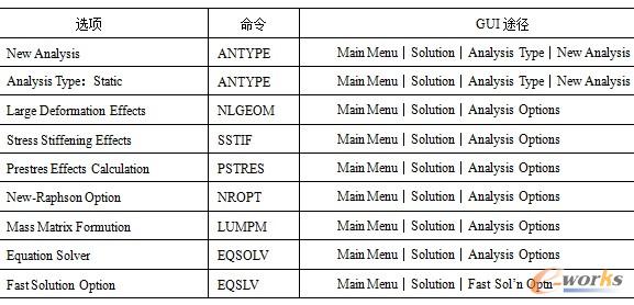

(2)定义分析类型和分析选项
在结构静力分析中,ANSYS提供的分析类型和分析选项如表3-1所示。
表3-1 分析类型和分析选项
  • 新的分析(ANTYPE)
一般情况下使用New Analysis,即进行新的静力分析。
  • 分析类型(ANTYPE)
选择Static(静态)或Steady-Static(稳态)。
  • 大变形或大应变选项(NLGEOM)
并不是所有的非线性分析都产生大变形,如果分析中存在很大的挠度变形或大应变时,应选择ON,若不产生大变形,则选择OFF。程序默认值为OFF。
  • 应力刚化效应(SSTIF):
一般只在下列两种情况下使用此选项:
①在小变形分析中,希望通过应力明显提高或降低结构中的刚度。例如,受正压力作用的薄圆壳问题。
②在大变形分析中,希望通过应力刚化提高收敛精度。
程序默认值一般为OFF,但当NLGEOM和SOLCONTROL打开时,程序默认值为ON。
  • 预应力计算(PSTRES)
通过此选项可以在同一模型上施加预应力分析,程序默认值为OFF。
注意
应力刚化选项和预应力计算不能同时在分析中使用,如果在同一分析中同时使用了这两个选项,则后者将覆盖前者。
  • 牛顿-拉普森选项(NROPT)
此选项仅应用于非线性分析,将在以后的章节中进行介绍。
  • 质量矩阵方程(LUMPM)
如果要在结构上施加惯性载荷,可以使用此选项。在使用过程中可以选择程序默认值,该默认值依赖于所选单元的类型。该选项在动态分析过程中比较重要。
  • 方程求解器(EQSLV)
可以使用下列求解器中的任何一个:
Frontal solver(线性静态分析的默认值)
Jacobi Conjugate Gradient(JCG)solver
JCG out-of-memory solver
Incomplete Cholesky Conjugate Gradient(ICCG)solver
Preconditioned Conjugate Gradient(PCG)solver
PCG out-of-memory solver
Sparse(SPAR)solver
Iterative(程序自动检测,仅对线性静态分析和完全瞬态结构分析有效)
如果用户选择迭代求解器,可以定义迭代的精度等级,1级为最快,5级代表精度最高。如果模型中仅包括PLANE2、SOLID45、SOLID92、SOLID95、SURF153和SURF154几种单元类型,那么迭代求解器的选择将会抑制文件Jobname.EMAT和Jobname.EROT的产生。

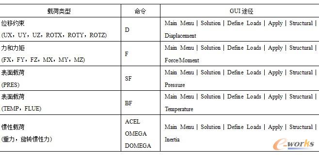

(3)施加载荷
可以在实体(关键点、线、面)上施加载荷,也可以在有限元模型(节点、单元)上施加载荷。表3-2列出了结构静力分析中可施加的载荷。
表3-2  静力分析中可施加的载荷
  • 载荷类型
位移(UX,UY,UZ,ROTX,ROTY,ROTZ)
位移约束为自由度约束,通常在模型的边界上施加位移约束,此外,位移也可以表征对称的边界条件和已知的运动点,标定方向由节点的坐标决定。
集中力和力矩(FX,FY,FZ,MX,MY,MZ)
集中力和力矩作为集中载荷,通常在模型的外部施加,其方向由节点的坐标决定。
表面压力(PRES)
作为表面载荷,一般施加于模型的外部,其正方向为指向单元的表面。
温度载荷(TEMP)
温度载荷是为了研究热膨胀和热收缩时需要施加的一种载荷。如果需要计算热应力,则必须定义热膨胀系数。温度载荷可以直接通过BF命令指定,也可以通过LDREAD命令读入。
能量密度(FLUE)
在研究材料由于中子轰击或其他原因而发生膨胀现象以及材料的蠕变现象时,需要施加能量密度载荷,但能量密度值的输入必须建立在膨胀和蠕变方程定义的基础之上。
重力、旋转惯性力
在定义重力、旋转力等惯性载荷时,必须给定密度或者能够求出材料质量的参数。
