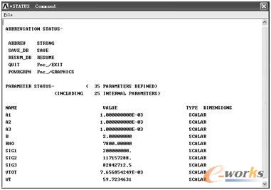

2)选择Utility Menu︱List︱Status︱Parameters︱All Parameters命令,ANSYS显示窗口将显示所有参数数值,如图9-6所示。
 提示
图9-6显示了初始参数数值及在初始条件下的求解结果,包括杆件应力、总重量等。
图9-6  所有参数显示
