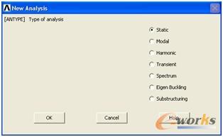

在Main Menu:Solution→Analysis Type路径下有3个选项提供给用户定义分析类型。在一般情况下,用户进行的都是新的分析,即第一个选项New Analysis,打开如图4-7所示的New Analysis对话框,可以选择不同问题的分析方法,如Static(静态)、Modal(模态)、Harmonic(谐波)、Transient(瞬态)、Spectrum(光谱)等。
图4-7 分析类型选择对话框

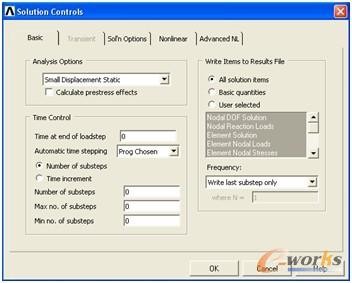

另外,ANSYS还提供重启动功能,用于接续未完成的分析工作,这部分不作详述。在Main Menu:Solution→Analysis Type→Sol,n Controls路径下,单击Sol,n Controls选项即可打开如图4-8所示的Solution Controls对话框,在这里可以控制求解器的参数。
图4-8求解器控制对话框
