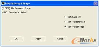

2)变形图绘制可通过Deformed Shape选项来完成,主要观察模型的变化情况。在弹出的对话框中有3个选项,如图4-9所示,可分别显示模型变形情况、同时显示模型变形和未变形前网格情况,并同时显示模型变形和未变形前边界情况。
图4-9 变形图绘制对话框

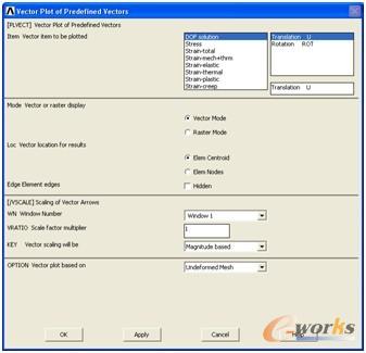

3)矢量图可显示用箭头表示的某个矢量大小和方向的变化。平移(U)、转动(ROT)、磁力矢量势(A)、磁通密度(B)、热通量(TF)、温度梯度(TG)、液流速度(V)、主应力(S)等都是矢量的例子。矢量图显示对话框如图4-10所示。
图4-10  矢量图显示对话框

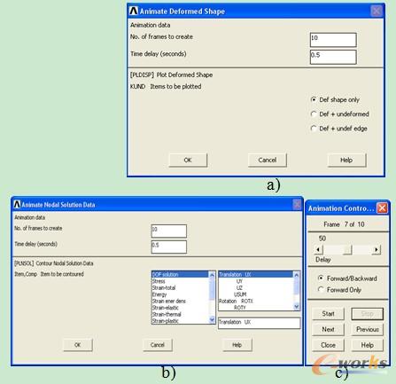

对于与加载时间相关的问题,通过动画的形式显示模型变形的过程,可以清晰地观察模型每一部分变形的大小、位置的变化。动画显示与控制操作如图4-11a~c所示。
Utility Menu:PlotCtrls→Animate→Deformed Shape。
Utility Menu:PlotCtrls→Animate→Deformed Results。
图4-11动画显示与控制
