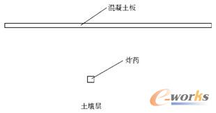

1.问题描述
如图9-1所示,条形炸药设置在混凝土板下方一定距离处的土壤介质中,引爆炸药,试分析条形炸药爆炸后土壤的鼓包运动及混凝土板的运动过程。
图9-1炸药与混凝土板的位置示意图
2.建模
数值模型由炸药、土壤层、空气和混凝土板4部分组成,其中炸药、土壤和空气3种材料采用欧拉网格建模,单元使用多物质ALE算法,混凝土板采用拉格朗日网格建模,混凝土板与空气和土壤材料间采用耦合算法。由于是条形炸药,在中心线起爆条件下,不考虑端部效应时,可以将模型简化成平面对称问题。为了方便建模,采用单层实体网格建模。数值模型采用cm-g-?s单位制,具体模型尺寸见图9-2所示。

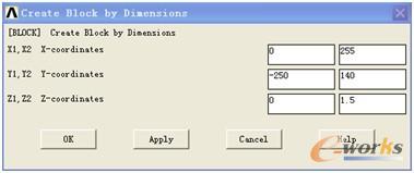

2)选择菜单Main Menu:Preprocessor→Modeling→Create→Volumes→Block→By Dimensions命令,弹出Create Block by Dimensions对话框,输入模型体(包括炸药、土壤和空气域)的坐标,如图9-3所示。

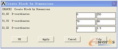

9)选择菜单Main Menu:Preprocessor→Modeling→Create→Volumes→Block→By Dimensions命令,在弹出Create Block by Dimensions文本框中输入混凝土板模型体的坐标,如图9-4所示。

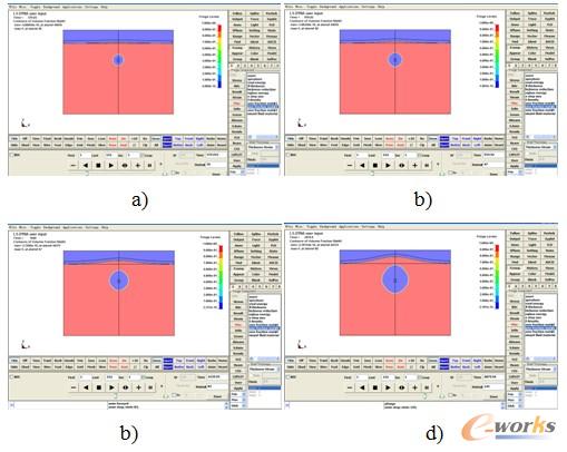

3)选择主菜单区域Fcomp→Misc→Volume fraction mat#2,单击Apply按钮,然后单击动画控制区域中的动画播放按钮,程序将在图形对话框中连续动态地显示炸药爆炸后土壤的鼓包运动过程,图9-13a~d给出了几个不同时刻爆炸场的形态。

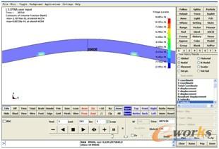

2)选择主菜单SelPar,在Part Selection中选择H4(只显示Part4)。

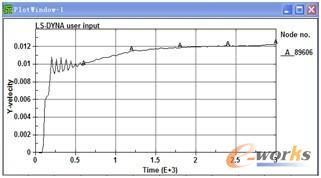

3)选择主单History→Nodal→Y-velocity命令,在图形对话框中选择H4对称面上最下方的一个节点(节点号为89606),如图9-14所示。单击Plot按钮,将弹出Plot Window-1对话框,输出混凝土板顶点的Y方向速度时程曲线,如图9-15所示。
14
图9-14节点89606

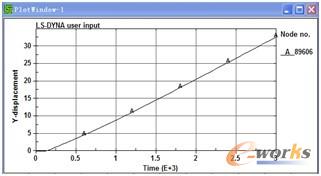

4)选择菜单History→Nodal→Y-displacement命令,在图形对话框中仍选择节点89606,单击Plot按钮,将弹出Plot Window-1对话框,输出混凝土板顶点的Y方向位移时程曲线,如图9-16所示。

图9-15鼓包运动的速度时程曲线

图9-16鼓包运动的位移时程曲线
