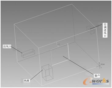

某建筑物空调房间的布局图如图3-1所示。由图3-1可以看出空调风口和热源的相对位置。本章首先通过ICEM-CFD画出三维模型,进行网格划分、边界条件设定,建立此房间流场和温度分布的计算模型,然后利用FLUENT求解器对计算进行设置并进行求解,最后利用CFD-Post对计算结果进行后处理。
图3-1  某建筑物空调房间的布局图
