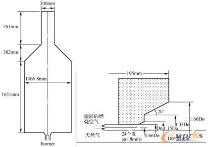

本章针对天然气在一个300 kW的漩涡稳定燃烧器中燃烧的情况进行计算。该炉为垂直发射、八边形横截面,包含一个圆锥形的炉罩和一个圆柱形的排气管。炉壁采用耐火材料内衬或水冷。燃烧器包含24径向燃料端口和一个中心挡板。空气经由一个环形入口引入,可动漩涡产生器用于产生漩涡。
燃烧室为一个二维轴对称假设的燃烧器,其尺寸示意图如图5-1所示。各边界的输入曲线,气体的速度入口边界条件和温度边界条件均基于实验数据。
图5-1 燃烧室尺寸
