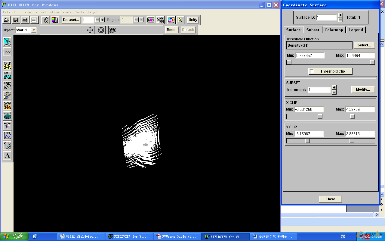

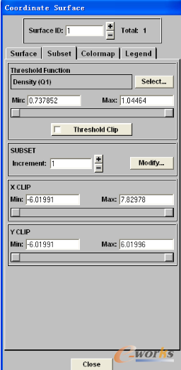

3)选择“CoordinateSurface”对话框中的Tab页“Subset”项,调整流场矢量图。如图7-57所示,保持“SUBSET”栏中的“Increment”项为1。
4)取消选择[View]>[AxisMarkers]菜单命令,视图区的坐标轴取消,如图7-58所示。
5)通过调节滑块,调整“Subset”下“XCLIP”项和“YCLIP”项的最小值Min和最大值Max,确定视图区中X向和Y向坐标的取值范围。坐标范围调整后的矢量场如图7-59所示。
图7-57调整流场矢量图
图7-58取消视图区的坐标轴
图7-59坐标范围调整后的矢量场

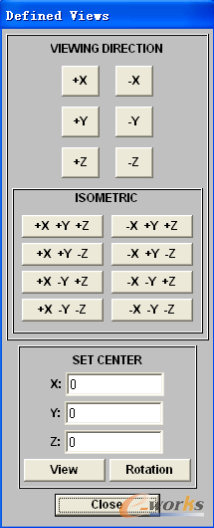

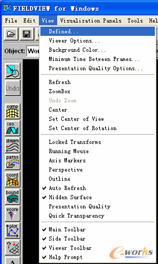

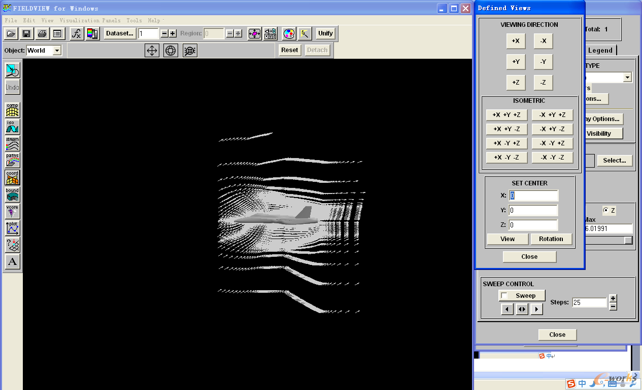

6)如图7-60所示,选择[View]>[Defined…]菜单命令,定义视图方式。在弹出的“DefinedViews”对话框中,单击“VIEWINGDIRECTION”栏中的“+Z”按钮,如图7-61所示。
图7-60定义视图方式
图7-61“DefinedViews”对话框
7)用鼠标右键放大显示飞机周围的流场,放大后的矢量场如图7-62所示。

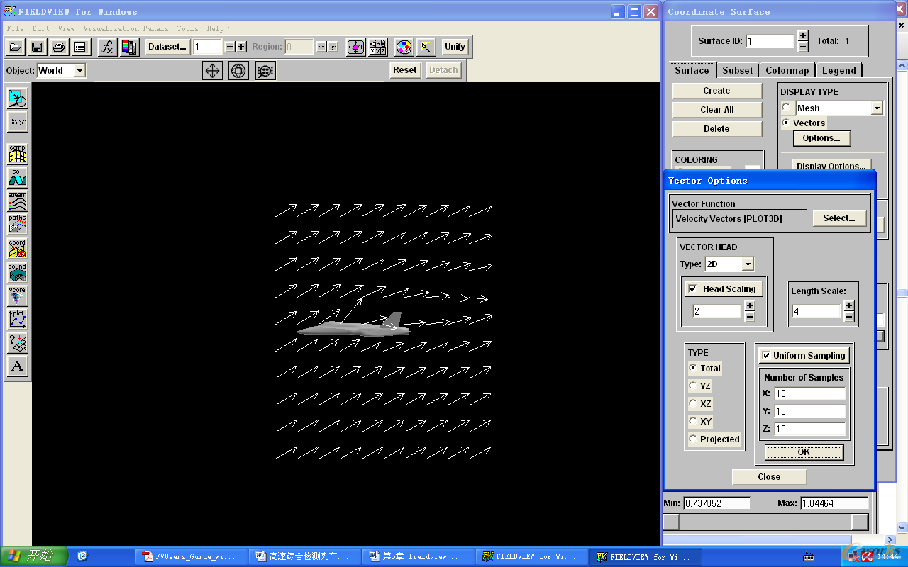

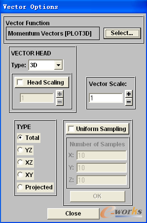

8)单击Tab页“Surface”项中“Vector”项下的“Options…”按钮,弹出如图7-63所示的“VectorOptions”对话框。
图7-62放大后的矢量场
图7-63“VectorOptions”对话框

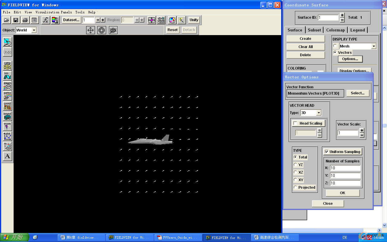

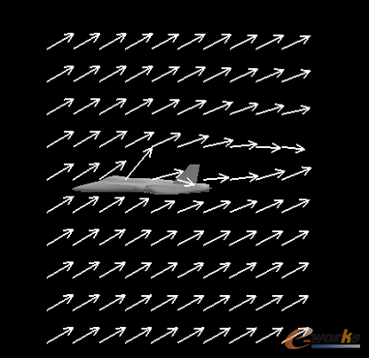

9)在“VectorOptions”对话框中选中“UniformSampling”项,视图区流场速度矢量图如图7-64所示。在右侧“VectorOptions”对话框中的“NumberofSamples”项中,X、Y、Z3个方向上的矢量图标均为10个,调节这些值可以调节矢量图的疏密。
图7-64视图区流场速度矢量图

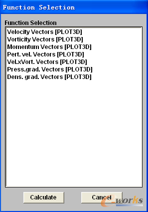

10)单击“VectorOptions”对话框中的“Select…”按钮,弹出如图7-65所示的“FunctionSelection”对话框。选择第一项“VelocityVectors(PLOT3D)”,单击“Calculate”按钮进行矢量场的绘制。
图7-65“FunctionSelection”对话框
11)将“VectorOptions”对话框“VECTORHEAD”栏中的“Type”项设置为“2D”,选择“HeadScaling”项并设置为2,同时将“LengthScale”项设置为4(可视计算机的分辨率调节大小),单击“OK”按钮,调整后的视图区矢量场如图7-66所示。
图7-66调整后的视图区矢量场
12)单击Tab页“Surface”项中“DISPLAYTYPE”栏中的“DisplayOptions…”按钮,弹出如图7-67所示的“DisplayOptions”对话框。将“LINETYPE”栏中的“Thin”改为“Medium”,箭头加粗后的矢量场如图7-68所示。
图7-67“DisplayOptions”对话框
图7-68箭头加粗后的矢量场

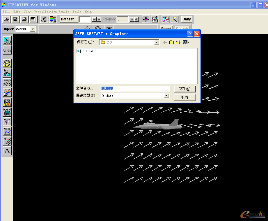

13)选择[File]>[SaveRestart]>[Complete]菜单命令,完全保存操作。文件被保存为“f18.dat”,如图7-69所示。
图7-69保存文件
