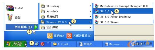

    (1)启动NX 8.0。单击Windows 桌面左下角的“开始”按钮,在弹出的菜单中选择“所有程序”→“Siemens NX 8.0”→“NX 8.0”,如图1-2中①~④所示,可启动NX 8.0。
启动UG NX 8.0
图1-2  启动UG NX 8.0

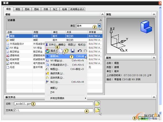

    (2)新建部件文件。启动好UG NX 8.0后,系统仅显示“标准”工具栏,这时的界面是非工作界面。单击“标准”工具栏中的“新建”图标按钮 ,如图1-3中①所示,或单击菜单栏中的“文件”→“新建”,系统弹出“新建”对话框,在“模型模板”中自动激活了“模型”选项,在“过滤器”的“单位”下拉列表框中选择“毫米”,如图1-3中②所示。在“新文件名”的“名称”文本框中输入“_model.prt”,如图1-3中③所示。选择文件将要保存的文件夹,如图1-3中④所示。单击“确定”图标按钮 ,如图1-3中⑤所示。按〈Ctrl+M〉快捷键或者单击“起点”按钮 ,从弹出的下拉菜单中选择“建模”,如图1-3中⑥和⑦所示,进入建模环境。
创建新部件
图1-3  创建新部件

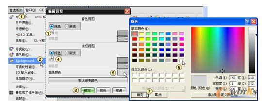

    (3)设置背景颜色。单击菜单栏中的“首选项” 菜单,在弹出的下拉菜单中选择“背景”,如图1-4中①和②所示。系统弹出“编辑背景”对话框,单击“纯色”前的按钮,如图1-4中③和④所示,单击“普通颜色”右边的方框,如图1-4中⑤所示。系统弹出“颜色”对话框,单击“白色”,如图1-3中⑥所示,单击“确定”图标按钮 ,如图1-4中⑦所示。系统返回到“编辑背景”对话框,单击“确定”图标按钮 ,如图1-4中⑧所示。
 改变背景为白色
图1-4  改变背景为白色

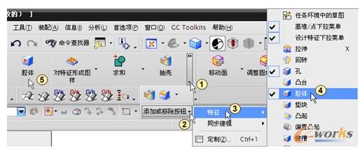

    (4)调出工具栏上的图标。在工具栏中缺少某些工具,可以通过单击工具栏右下角的三角按钮,如图1-5中①和②所示,选择相应工具栏的名称,如图1-5中③所示,然后在弹出的菜单中选择需要的命令(打上钩),如图1-5中④所示,即可在工具栏中增加相应的命令图标按钮,如图1-5中⑤所示。如果要去掉某些命令按钮,也可以用同样的操作方法来完成。
添加工具
图1-5  添加工具

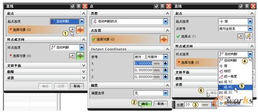

    (6)绘制直线。在“直线”对话框上单击“点”按钮 ,如图1-7中①所示。弹出“点”对话框,单击“确定”图标按钮 接受默认选择的原点,如图1-7中②所示。在“长度”文本框中输入20,按〈Enter〉键,如图1-7中③所示。单击“终点选项”选项右边的黑色三角形图标按钮 ,如图1-7中④所示。从弹出的下拉列表中选择“沿YC”,如图1-7中⑤所示。单击“确定”图标按钮 完成直线的创建,如图1-7中⑥所示。
 绘制直线
图1-7  绘制直线

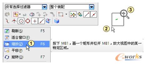

    (7)缩放图形。在屏幕空白处单击鼠标右键,从弹出的快捷菜单中选择“缩放”或者按〈F6〉键,如图1-8中①所示。在刚绘制的直线左下方按下鼠标左键不放,向右上方拖动,直到把直线全包围在内,如图1-8中②和③所示。图形被放大了,按〈F6〉键退出缩放状态。
缩放图形
图1-8  缩放图形

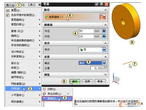

    (8)建立管道。单击菜单“插入”→“扫掠”→“ 管道”,如图1-9中①~③所示。系统弹出“管道”对话框,在“横截面”栏中输入“外径”为90,“内径”为16,如图1-9中④所示。在“设置”栏中选择“输出”为“单段”,如图1-9中⑤所示。单击“路径”栏中的“选择曲线”,如图1-9中⑥所示。移动鼠标选择如图1-9中⑦所示的直线作为路径,其他采用默认设置。单击“确定”图标按钮 ,结果如图1-9中⑨所示。
创建管道
图1-9  创建管道
