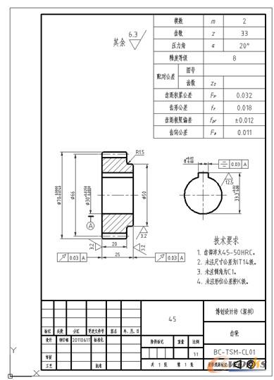

    本实例完成的齿轮零件图如图7-63所示。实例的目的是使读者掌握绘制齿轮零件图的方法及典型步骤。
齿轮零件图
图7-63  齿轮零件图

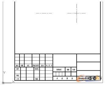

    3)在“图层”工具栏的“图层控制”下拉列表框中选择“中心线”层,并在状态栏中设置启用“正交”模式。
    4)单击“直线”按钮 ,在图框内绘制如图7-64所示的中心线。
绘制中心线
图7-64  绘制中心线

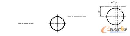

    5)在“图层”工具栏的“图层控制”下拉列表框中选择“粗实线”层;接着单击“圆”按钮 ,绘制一个半径为15的圆,如图7-65所示。
    命令: _circle
    指定圆的圆心或 [三点(3P)/两点(2P)/切点、切点、半径(T)]: _int 于 //捕捉选择到交点
    指定圆的半径或 [直径(D)]: 15↙ //输入半径为15
    6)单击“偏移”按钮 ,分别创建如图7-66所示的辅助线,图中特意给出了各辅助线的偏移距离。
  绘制圆
图7-65  绘制圆 图7-66  偏移结果

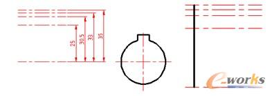

    7)单击“直线”按钮 ,根据辅助线绘制出键槽的轮廓线,然后删除辅助线,结果如图7-67所示。
    8)单击“修改”工具栏中的“修剪”按钮 ,将图形修剪成如图7-68所示。
绘制出键槽的轮廓线
图7-67  绘制出键槽的轮廓线 图7-68  修剪结果
    9)单击“偏移”按钮 ,分别创建如图7-69所示的辅助线,图中特意给出了相关的偏移距离。
    10)单击“直线”按钮 ,绘制如图7-70所示一条直线段。
绘制辅助线
图7-69  绘制辅助线 图7-70  绘制直线

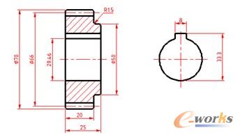

    20)标注尺寸。
    在“样式”工具栏中指定当前的标注样式为“TSM-3.5”。单击“线性标注”按钮 和“半径标注”按钮 ,标注所需要的尺寸。对于一些表示直径的线性尺寸,需要在其尺寸数值前添加符号“?”,方法是在命令行中输入“DDEDIT”或者“ED”命令,选中要修改的尺寸,在其测量数值前输入“%%c”,以表示直径符号?。初步标注的结果如图7-80所示。

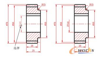

    21)在“修改”工具栏中单击“分解”按钮 ,根据命令行提示进行下列操作。
    命令: _explode
    选择对象: 找到 1 个                //选择如图7-81所示的尺寸
    选择对象: ↙
    22)分解该尺寸后,删除不需要的部分,并适当打断尺寸线,结果如图7-82所示。
选择要分解的尺寸
图7-81  选择要分解的尺寸 图7-82  修剪并打断尺寸线

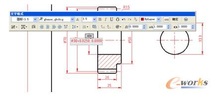

    23)在命令行中输入命令条目“DDEDIT”,按〈Enter〉键,接着在绘图区域单击要编辑的尺寸文本“29.46”,输入“%%c30+0.0250^0.0000”,如图7-83所示,其中输入的“%%c”自动转换为符号“?”。
修改尺寸文本
图7-83  修改尺寸文本
    在文本输入窗口(输入框)中选择“+0.0250^0.0000”,在“文字格式”对话框中单击“字符堆叠”按钮 ,然后单击“文字格式”对话框中的“确定”按钮,修改结果如图7-84所示。
修改尺寸数值的结果
图7-84  修改尺寸数值的结果

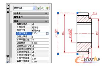

    24)添加尺寸公差。
    选择要添加尺寸公差的齿顶圆直径尺寸,单击“特性”按钮 或者在菜单栏中选择“修改”→“特性”命令,亦可按〈Ctrl+1〉组合键,打开“特性”选项板。查找到“公差”区域,从“显示公差”列表框中选择“极限偏差”,将公差精度设置为0.000,分别输入公差的上偏差为0和下偏差为0.074,其他设置如图7-85所示。
设置显示公差
图7-85  设置显示公差

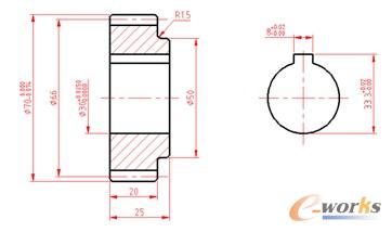

    使用同样的方法,设置另外两处尺寸公差,如图7-86所示。
完成尺寸公差
图7-86  完成尺寸公差
